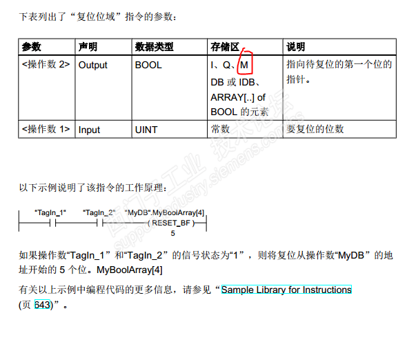

参考手册,操作数2写着要复位的第一个位,M0.3,操作数1写着要复位的位数,11。
