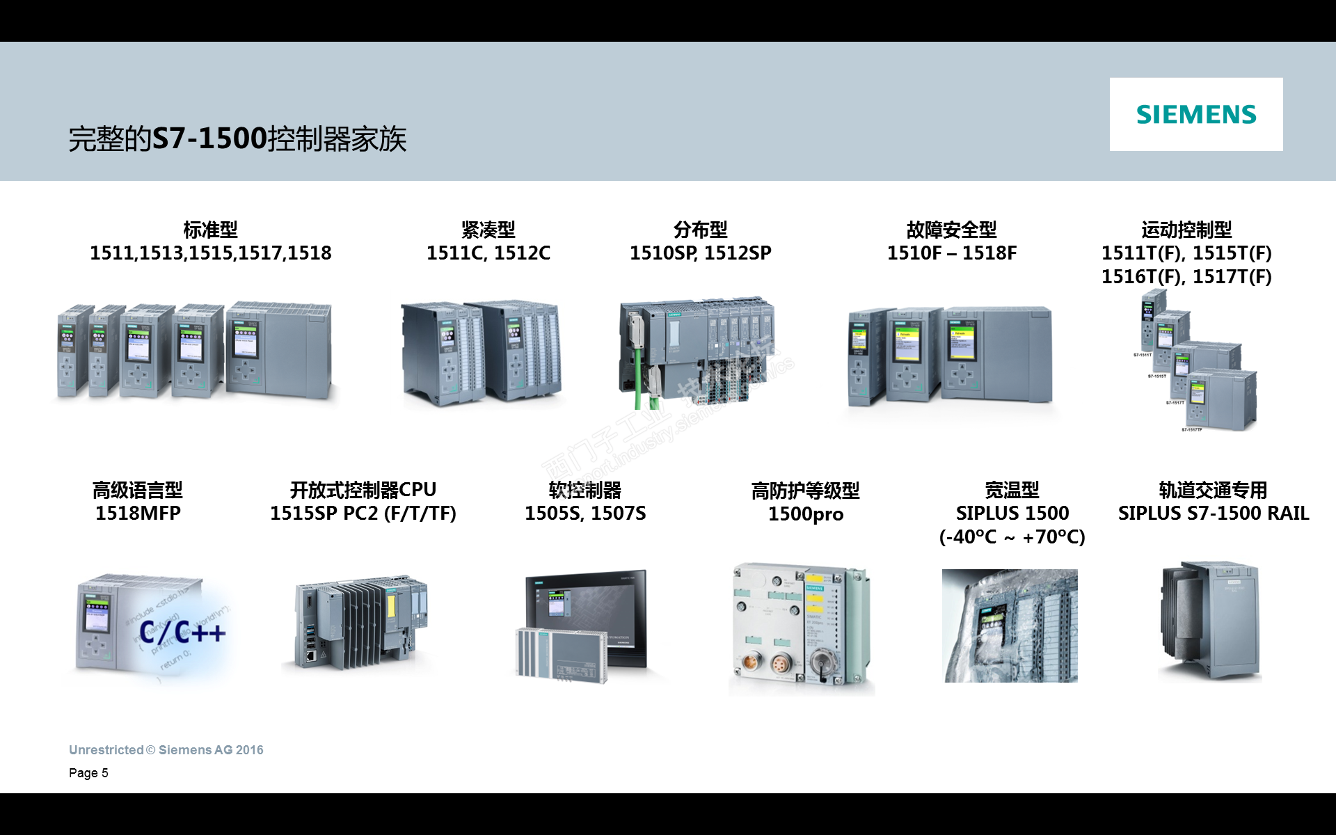

S7-1500自发布至今已经有6个年头了,但S7-1500有哪些分类,这仍然是一个常常被问及的问题,先不说话,来张全家福吧。
S7-1500家族一共有11款产品,可将它们简单归为以下3类:
◆模块化的S7-1500控制器:简单地说就是标准型CPU的尺寸和外观的,都可以归到此类;
◆分布式的S7-1500控制器:简单地说就是长相和ET 200SP分布式IO站一个外观的,都可以归到此类;
◆基于PC的的S7-1500控制器:此类控制器外观长相多种多样,取决于硬件平台的选择,有的是ET 200SP分布式控制器长相的,有的是IPC长相的。
