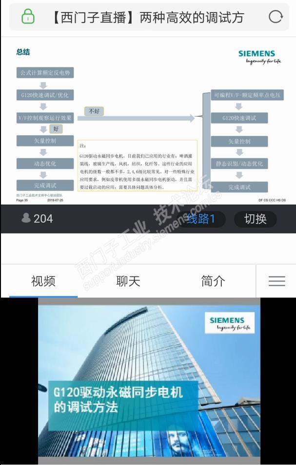

以下是引用Haohaobb在2018-07-30 13:12:48的发言 >
嗯,上次讲的的确是G120驱动永磁同步电机的调试方法,不涉及到伺服的应用。

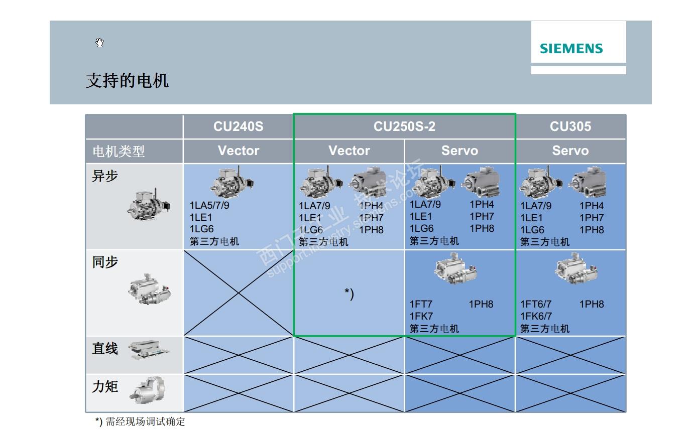

伺服电机用G120驱动后,第三方的伺服编码器的读取能够通过G120    的CU模块读取位置吗,还是通过PLC模块的高速计数器模块读取编码器数值好?
