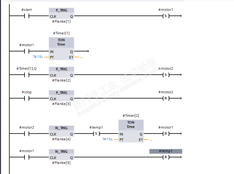

回复:各路大神指导一下,最好附上梯形图。

这样应该可以,随便写的程序,你参考一下
