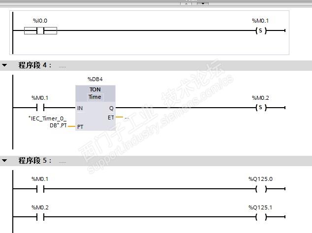

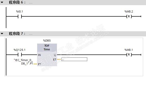

回复:各路大神指导一下,最好附上梯形图。
weiyt
    1709
    14
    326
注册时间:2006-09-24
发布于 2018-07-31 16:56:55
6楼
随便写的,可以参考
