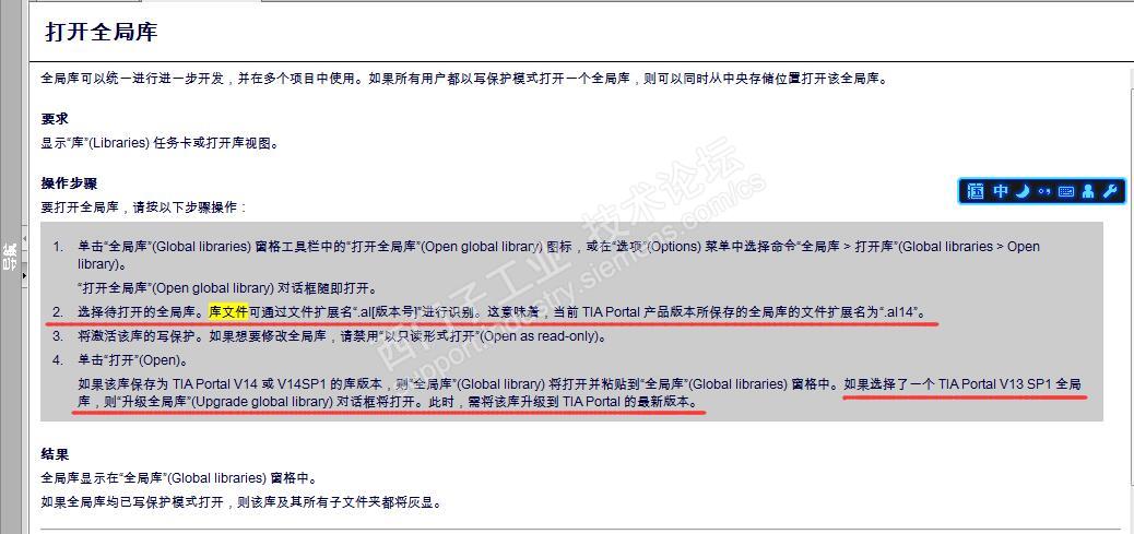

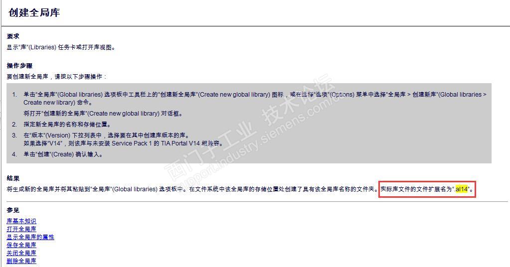

回复:博图v15怎么打开v14sp1
'Razor
    3588
    46
    239
注册时间:2008-03-31
发布于 2018-07-31 23:18:06
@白欣奕 后缀是.al14的文件是库文件,使用高版本软件打开低版本库文件时,注意升级库版本操作。
