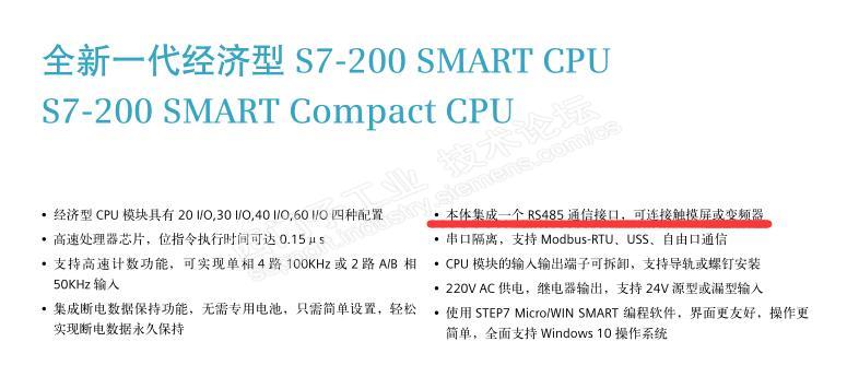

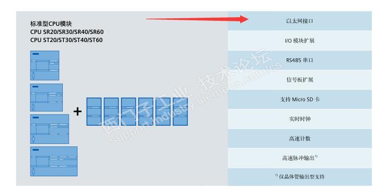

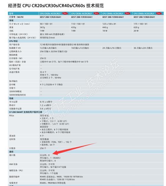

如果不带以太网口的话,楼主用的恐怕是经济型的CPU,
不是标准型的CPU,
另外楼主在软件中的产品类型选的也不对,订货号应该是
