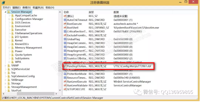

在安装某些西门子软件的时候,经常提示要重启,而且重启之后依然提示重启,让人莫名烦恼,这个问题是由以下原因引起的:
一般系统文件无法删除时,比如其他程序正在占用等等,系统会把这些文件保存在注册表该减值下面,以便下次重启后直接删除,有时候有一些未知的原因导致这些文件在重启后无法删除,这些文件记录还在,西门子软件安装时检测到后就会提示重启电脑,所以这个时候,我们手动删除这个键值基本就能解决这个问题。以下给出了一个通用的解决方案:

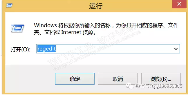

1、在windows系统下,按下组合键:WIN+R,输入“regedit”,打开注册表编辑器
2、找到HEEY_LOCAL_MACHINE\SYSTEM\CURRENTCONTROLSET\CONTROL\SESSION MANAGE\下的PendingFileRemameOpeaations键,查看该键,将该键所指向的目录文件删除,然后删除该键,或者直接删除该键值。不需要重新启动,继续你的软件安装即可。
当删除后,再点击安装软件就可以跳出我们需要的安装界面了,这部分需要有一定电脑基础的人,
