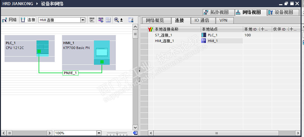

问题是:通信的过程发现有中断现象,两边的屏出现##现象,现在排除网线的原因不明白什么原因
设备连接:S7-1200通过交换机与KTP700通讯的(S7-1200只有一个网口),S7-300通过交换机与comfort 700通讯的各自的通讯都是正常的,把两个设备交换机通过一根网线连起来只读取300那边的数据在1200这边显示出来就行。
当时我做过测试,断开S7-1200与KTP700的连接发现是正常的,单独S7-1200与KTP700通讯没问题,S7-300与comfort 700屏通讯也没问题,只要把两个设备的交换机用网线连起来就会掉线,但是S7-1200与KTP700这边半分钟左右可以自动恢复,S7-300与comfort 700这边不行需要重新拔插网线, 还请各位指点下,谢谢
