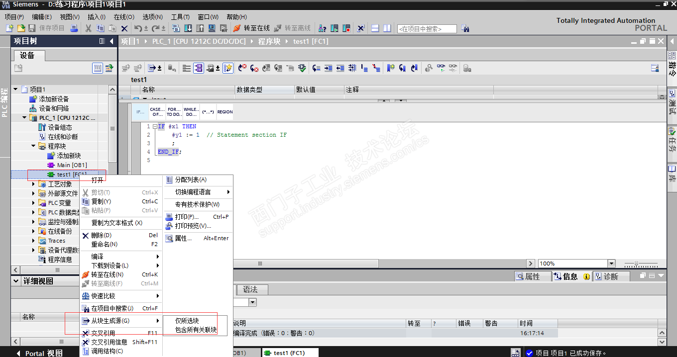

像上图这样我尝试加了密码后选择从块生成源是无法生成的,必须去掉密码才可以。
现在密码去掉了,可以生成源文件了。

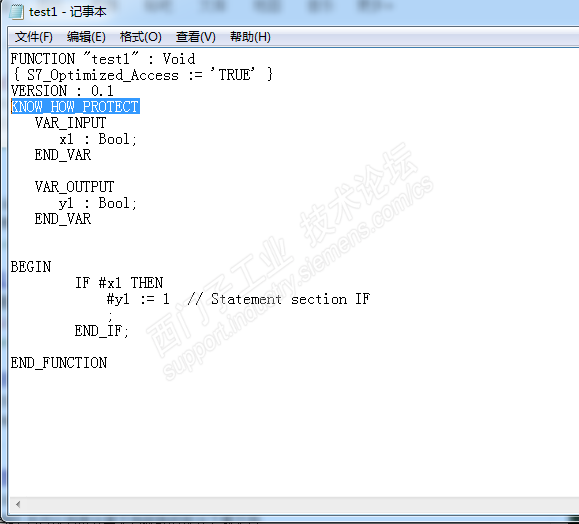

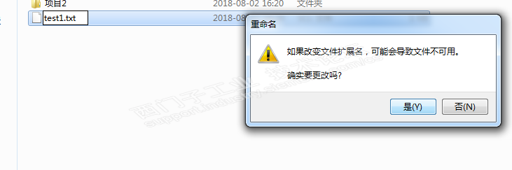

生成的源文件,我们把它的后缀由SCL改成TXT,这样就可以用记事本打开查看这个源文件了。
这是打开的内容,现在我们在这个内容里加上如下图的内容:

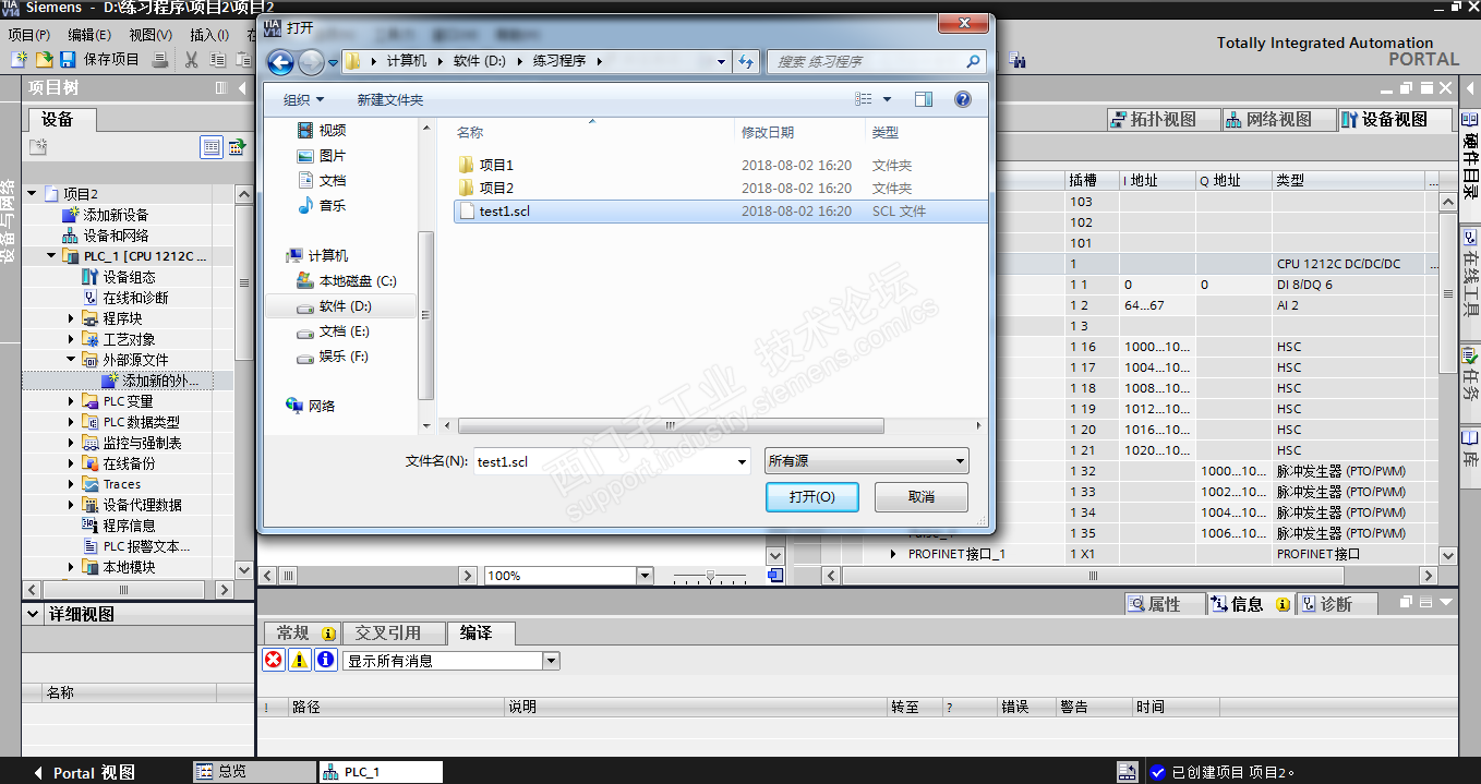

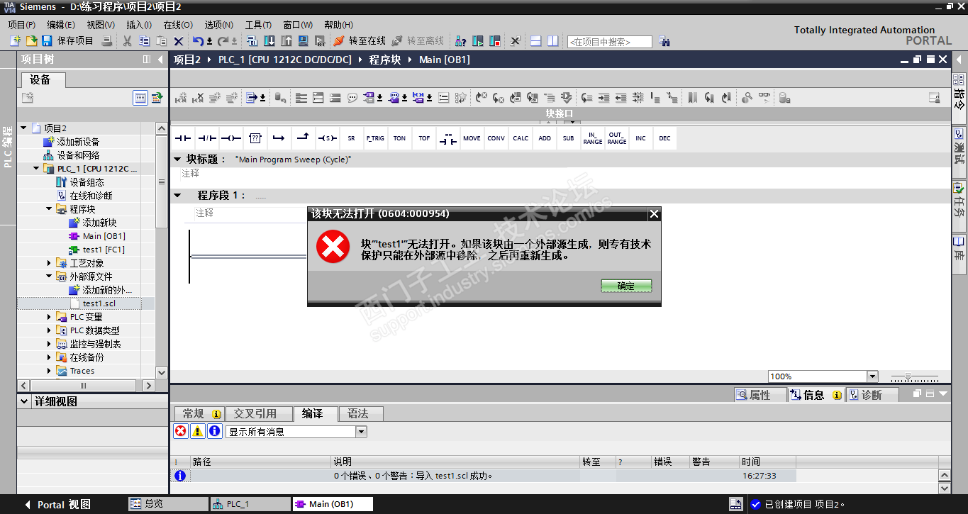

加完了后保存并将后缀由TXT改成SCL,改回来后,新建一个项目,将刚刚的源文件选择由源生成块,这个时候就可以实现加密了。
