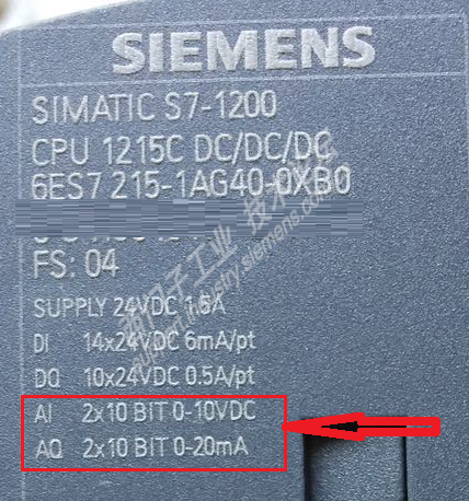

如下图所示,在 S7-1200  CPU1215C 本体侧面看到关于模拟量位的说明,
我的理解是其本体自带的模拟量输入输出模块的分辨率只有10位,只能单极性测量,其单极性测量值有
2^10=1024, 它能测量到的外部输入的模拟量最小增量值为 (上溢值)11.852V/1024=11.574mV,
就是当外部输入的模拟量的变化幅度小于 11.574mV时, PLC是检测不出来的.   PLC的模拟量最小增量为2^5=32
不知道这样理解对不对? 求高人指点.
