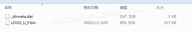

今天突然想到,有时候国外的客户需要修改程序,重新做了一张卡,卡本身虽然不值钱,但是快递费却不便宜。
于是想到是不是可以用读卡器把卡里的程序文件拷贝出来,邮件发给客户,让客户自己准备读卡器和内存卡,把程序文件拷贝进去然后再使用。
今天试验了几张卡,好像可以使用,不知道这个方法是否可靠,想问问看这边LOGO大神有没有这样使用过?
