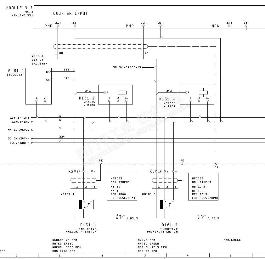

风力发电上超速开关串接到安全链里,也就是用安全继电器进行保护,进PLC仅仅是用于读取速度,频率。
