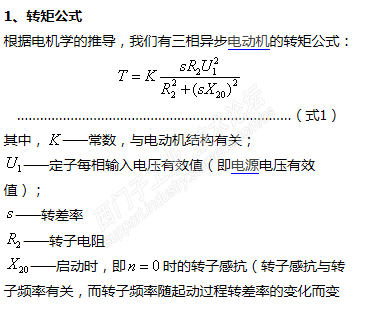

 我觉得,所有的问题的答案都在这个公式里。
如果再不明白,那就再加一个公式:T=CeФIa
