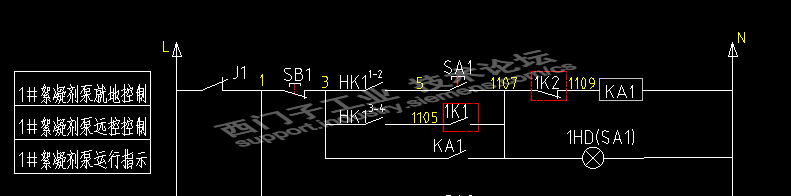

  1. dcs背后是怎么控制控制回路的开关开启闭合?
  2. 同时有dcs控制与plc控制同一个控制回路,他们是控制同一个中间继电器吗?还是有自己独立的中间继电器。(主要是本人对dcs控制不了解,图中红线框内是远程给dcs的开关)
  3. 图4中电脑通过winc控制plc来控制电气回路,该电脑处在水处理设备旁的中控室,那DCS控制是整个电厂的主控室来进行控制?
  4. 图1
    图2
    图3
    图4
