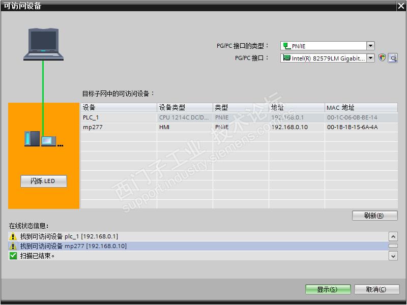

用TIA读不上1200程序。怎么回事!
88026320
    21
注册时间:2012-01-30
用TIA读不上1200程序。怎么回事!
661
8
2018-08-05 20:28:36

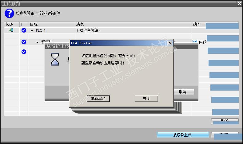

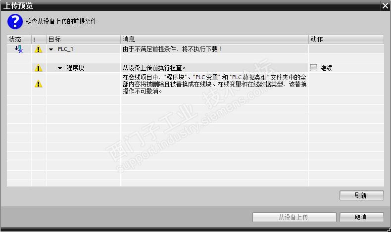

原程序估计是TIA11,我用TIA13SP1读的时候报上面信息。
我发的,另一次提问的链接。
看样子都正常,但是程序崩溃了。。
在线看不到TIA版本。。
。。。。。。。。最终是PLC内是TIAV11SP2的程序。软件版本不一至。。。。
