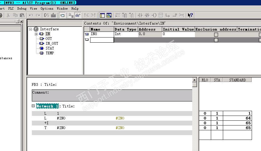

以下是引用看雪001在2018-08-06 09:49:51的发言 >6楼
"其中的IN和OUT都很简单直接, 分别对应了输入和输出。"
IN类型一样是可以作为输出的,万版试试用stl对IN接口写操作,试试就知道了还要分什么IN?IN_OUT?OUT?
再说到指针是什么?指针和普通寻址一样,不过是一串16进制数而已,比如“&VB500”表示V区第500字节起始,如何用16进制表示?——16#080001F4,前面的08表示V存储区,后面的1F4表示500,直接面向机器编程。
我得差点被你给吓死。
你当然在函数内部可以对IN接口写操作, 但没有卵用, 数据并不会刷新到绑定的变量上面。
否则那成了传染病了。
这就是传地址和传数值的区别。
