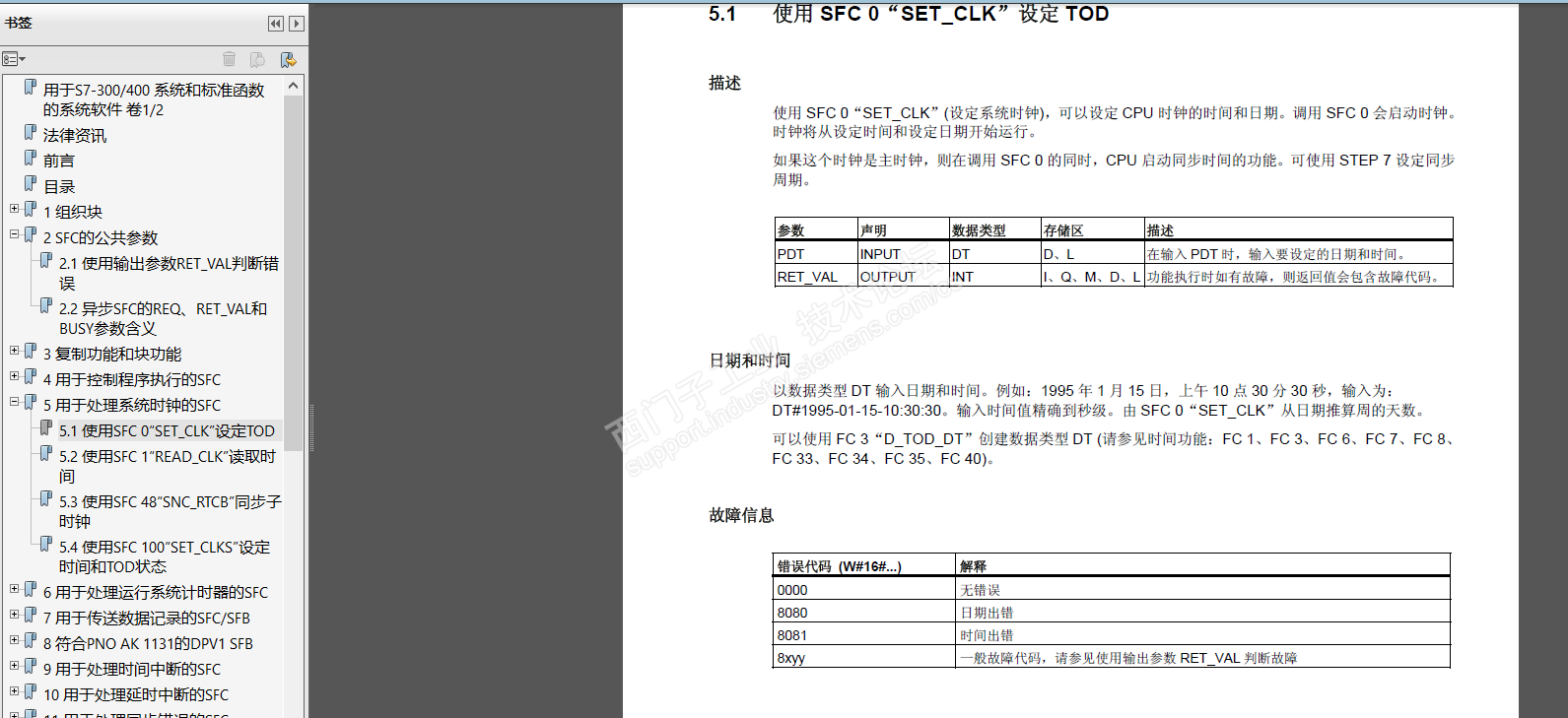

请查看《SIMATIC 用于S7-300_400 系统和标准函数 的系统软件》SFC0 =设定时间和SFC1=读取时间;
