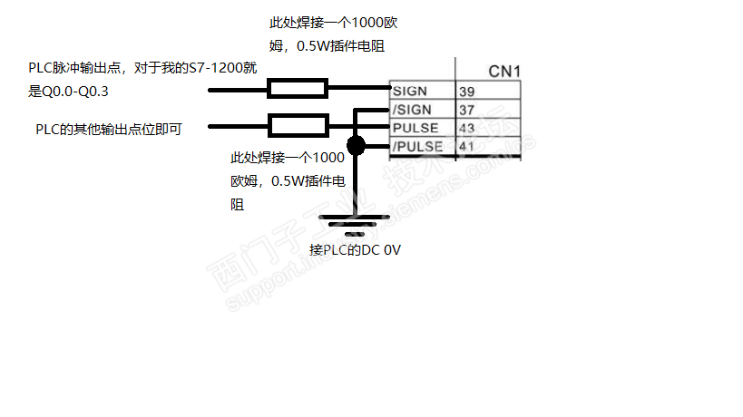

你的是s7-1200控制台达的AB吗,我这有S7-1200控制台达ASDA-B2的,可以参照下面的附件。画的不好,我现场就是这么用的,是台达给的接法,对这个图我也有个问题,为啥要串接一个1K的电阻,这个1K电阻的依据是啥?
