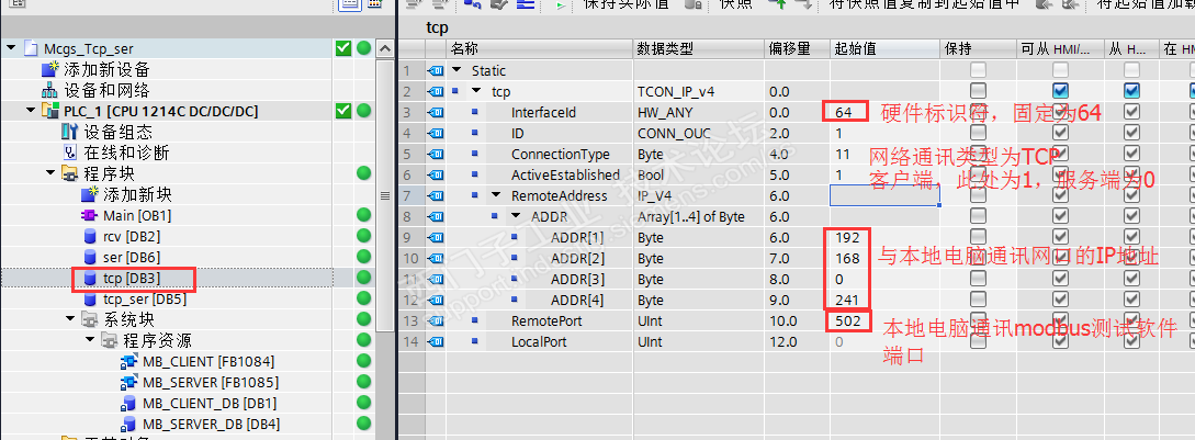

1.3.   1200PLC客户端数据块rcv(存放数据)和网络连接数据块tcp(存放网络连接参数)

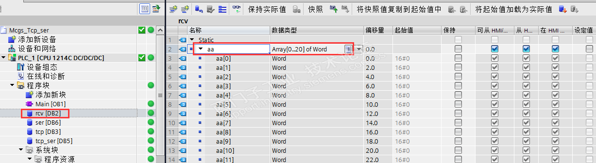

1.3.1. rcv数据块配置
定义aa数组变量(20个数据),数据类型为Array[0..20] of Word
1.3.2. tcp数据块配置

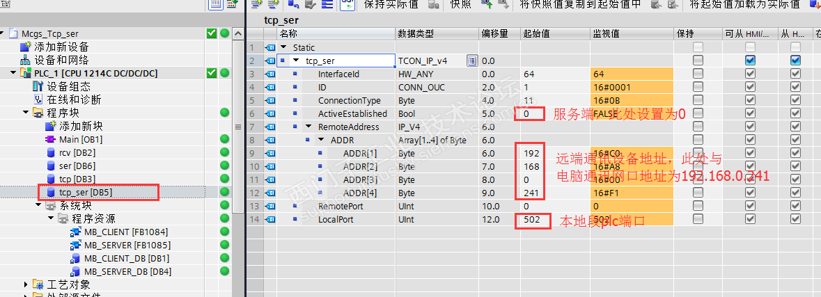

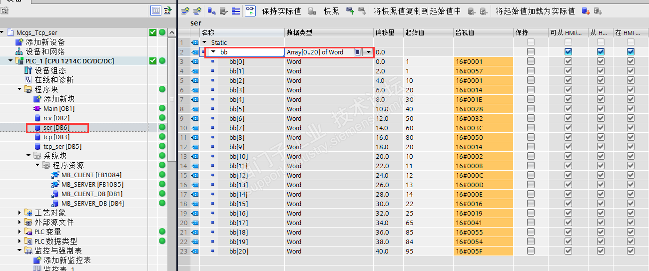

1.4.   1200PLC服务端数据块ser和(存放数据)和网络连接数据块tcp_ser(存放网络连接参数)
1.4.1. ser数据块配置
定义bb数组变量(20个数据),数据类型为Array[0..20] of Word
1.4.2. tcp_ser数据块配置

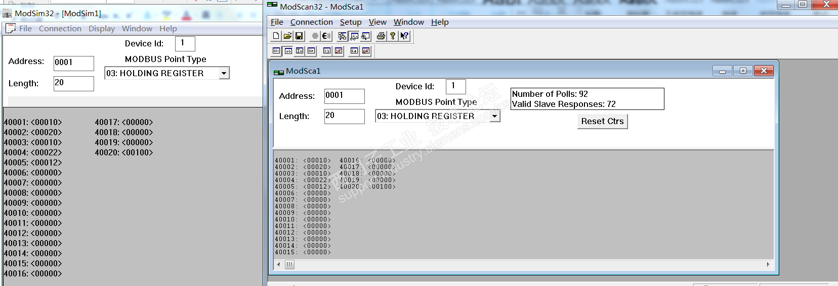

2. 使用Modbus通讯测试软件分别作为服务端和客户端,同1200编辑的客户端和服务端程序进行测试;
2.1.   为确认测试软件功能正常,首先进行modbus通讯测试软件进行收发测试

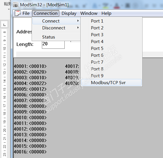

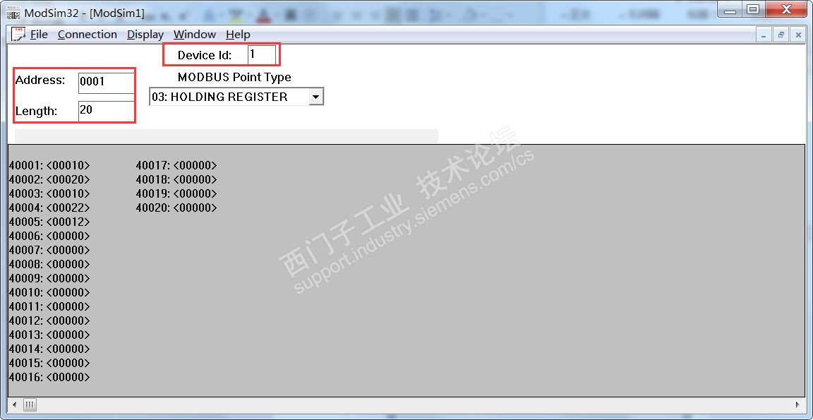

2.1.1. Modsim作为服务端,同modscan客户端通讯
2.1.2. 设置通讯模式为modbus/tcp svr,在弹出对话框中设置端口为502
2.1.3. 设置设备ID为1,通讯开始地址为1,数据数量为20,通讯模式为03
2.1.4. 在connect中设置客户端连接参数,
2.1.5. 设置设备ID为1,通讯开始地址为1,数据数量为20,通讯模式为03
2.1.6. 然后就会发现服务端和客户端的数据已经连接并且为一致的

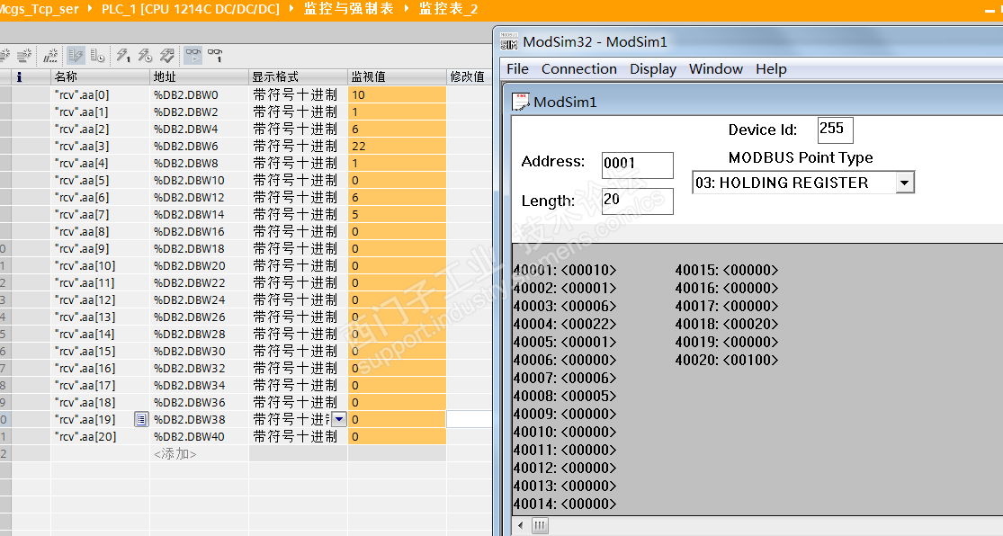

2.2.   Modbus通讯测试软件作为服务端,1200PLC作为客户端进行通讯测试
改变服务端或客户端40001-40010任意数值(PLC程序中读取数据为10个),两边的数值均会同步改变;

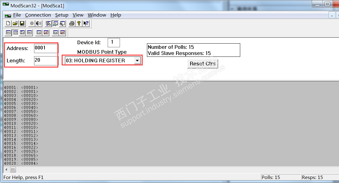

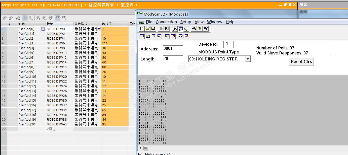

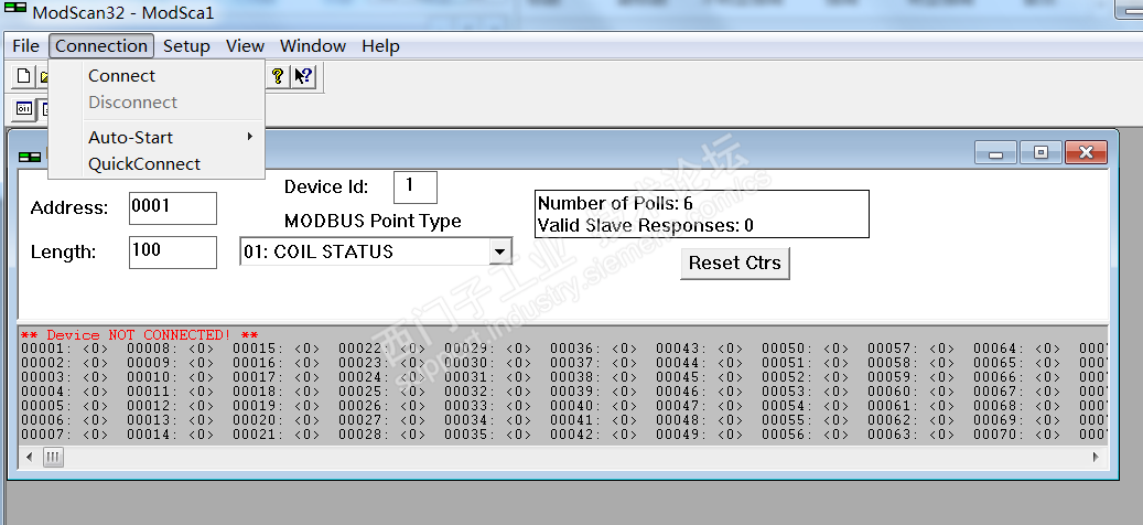

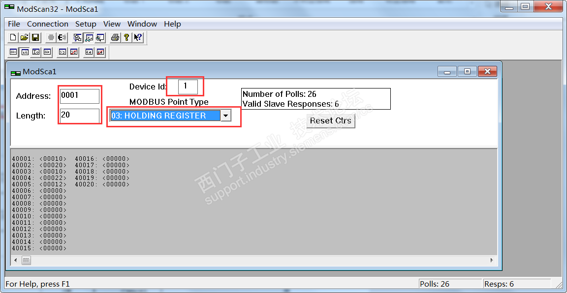

2.3.   Modbus通讯测试软件作为客户端,1200PLC作为服务端进行通讯测试
设置modscan地址为1,数据个数为20,通讯模式为03

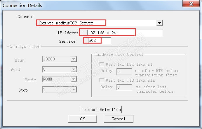

然后选择Connection-Connect,设置服务端参数如下:
点击OK后,即可取得两端通讯数据;

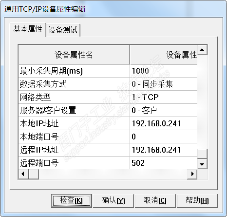

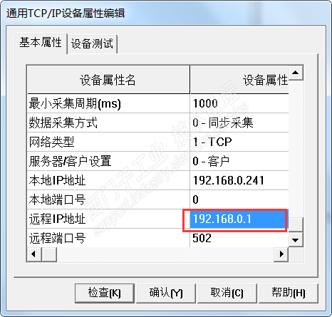

3.1.   MCGS上位机软件和modbus测试工具(服务器端)进行通讯测试

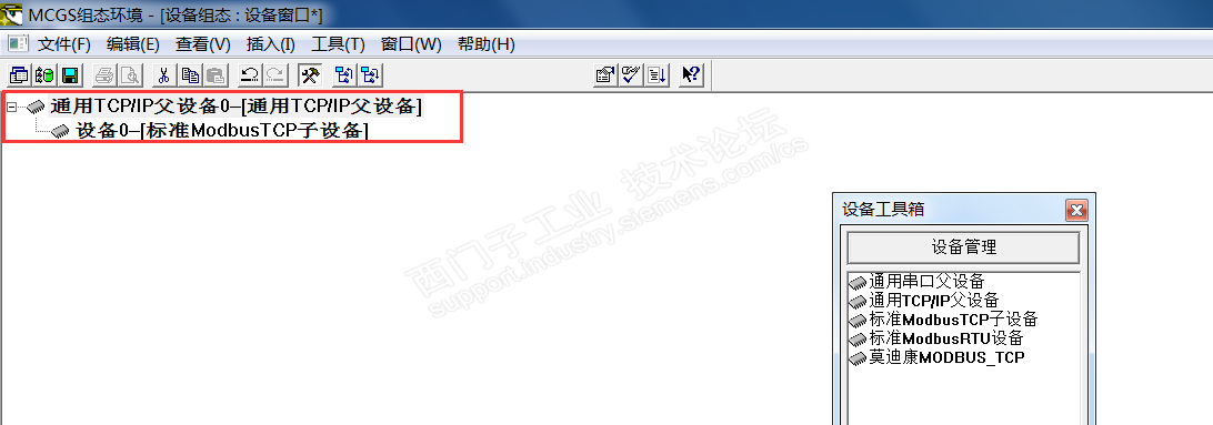

组态硬件,设置TCP/IP父设备-标准TCP子设备

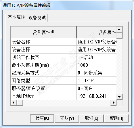

通用TCP/IP父设备参数设置

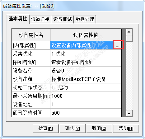

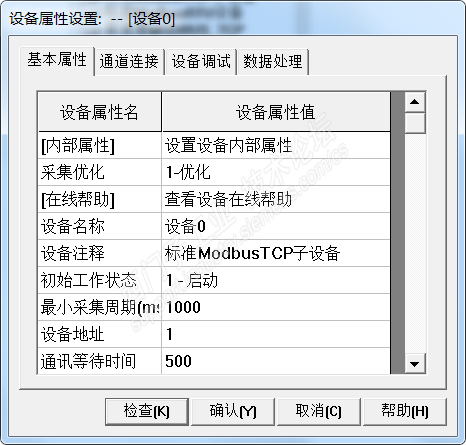

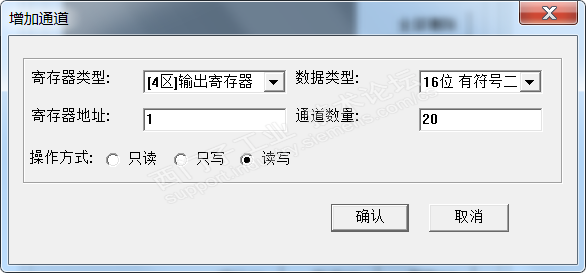

标准Modbus  TCP子设备参数设置

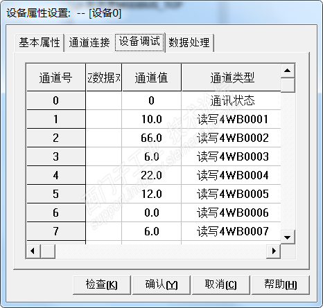

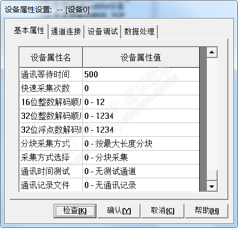

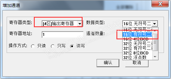

设置设备内部属性
在设备调试中已可读取

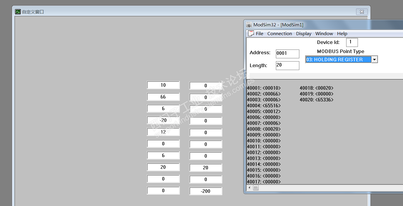

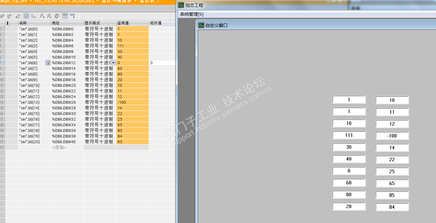

新建变量,建立内部参数与变量的连接,建立画面,如下图,测试成功
3.2.   MCGS上位机软件和1200PLC进行通讯测试
修改父设备IP地址为192.168.0.1(PLC地址),其他参数及配置保持不变
运行MCGS工程,可发现组态画面中数据与PLC中数据一致,任意修改一端数据,另一端数据均会同步发生变化。
至此,全部测试均已通过,测试成功!

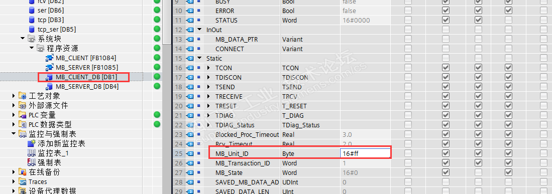

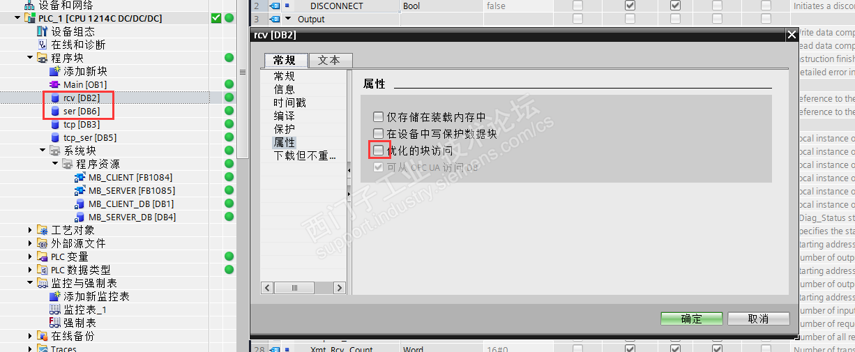

1. 数据块属性中块优化勾选项去除,便于进行直接寻址
2. PLC作为客户端需要注意通讯系统背景数据块中参数MB_Unit_ID(默认为255),使用ModSim通讯测试软件时,需注意将ModSim中ID设置与PLC中MB_Unit_ID参数一致;
