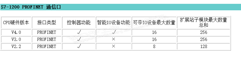

CPU的固件是不是V2.2的,升级3.0看看。
