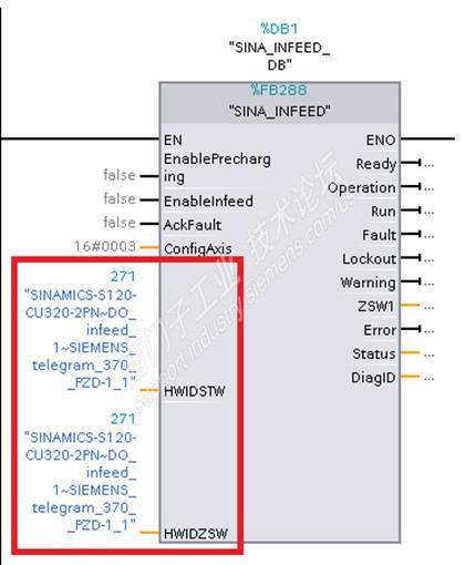

(1)   按照STARTER中的S120驱动报文配置在博途中选择相应的报文,并在HWIDSTW以及HWIDZSW中选择建立的370报文:

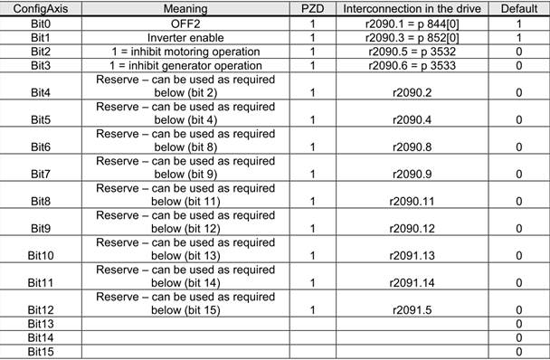

(2)   根据需要配置ConfigAxis参数值,ConfigAxis中各个位与370报文控制字对应关系如下:
注意:必须保证bit0(OFF2)及bit1(Inverter enable)为true才能启动电源模块。
电源模块启动:
    将“EnablePrecharging”以及“EnableInfeed”设置为true 即可启动电源模块。可以使用“AckError”对电源模块的故障进行确认。
