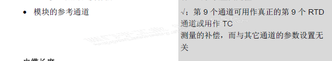

以下是引用wozuile01在2018-08-08 16:53:02的发言 >1楼
又仔细看了下手册发现如下介绍
有没有用过此模块的同行给确认一下,我的模块还没到手暂时无法测试。
1  如果整个测温模块不用热电偶作为测温传感器,用热电阻类传感器,则可作为一个(第9个)RTD测温通道使用。
2  如果使用热电偶类传感器,则此通道作为温度补偿测温通道,也可以理解为TC基准结。用来保证测温精度。
