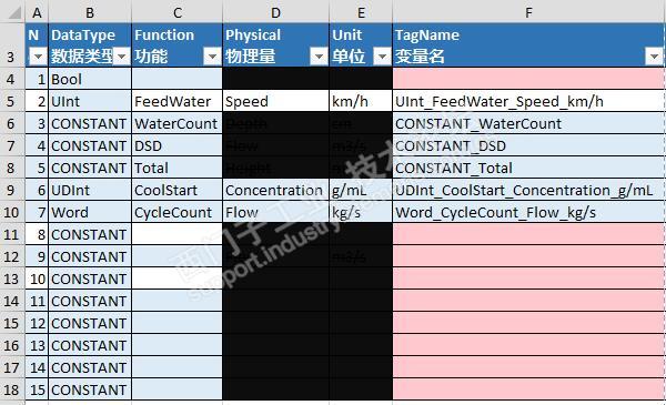

参考IT中变量命名法的”匈牙利命名法“,为了让变量名具备有用信息,暂定PLC变量名的构成法则如下,
变量名=数据类型+功能描述+物理量名称+物理量单位
西门子博途的变量名允许128个字符的长度,想必是为了让其包含更多有用的信息,当然变量长的话,固然有助于工艺上的理解,但是要做复杂数据计算时,表达式的长度可能就成了问题了,写什么样的表达式要求是尽量”原子化“的表达式,短小精悍的,当然也是另一个话题了。

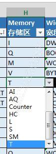

物理量的选择,如压力、流量、温度、液位、速度、开度角、体积、面积等等,只要你需要的,只需要简单编辑只包含物理量的表格即可,物理量单位的选择也是通过下拉菜单实现设定,
压力单位下拉菜单如图所示,

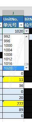

表格中单元格的内容基本上通过点击下拉菜单中固定选项设定,减少了手工输入工作量,能够提高不少效率。

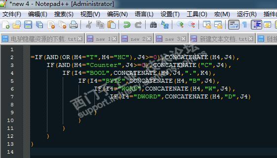

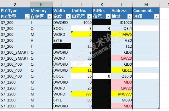

变量名和变量地址,全部根据各组成部分的单元格内的值自动进行组合,包括地址的”溢出“检测。
表格具有自动数据检查功能,如图中的黄色部分,是非法地址,针对数据大小如“WORD”“DWORD"的变量,如果设定值不是数字”2“或者”4“的倍数的话,会变成黄色提醒;红色部分是地址和变量名的雷同冲突检测,以红色提醒;黑色部分,是根据变量类型,屏蔽掉其不使用或者不具备的属性。
现描述变量名的”功能“部分尚需手工输入,当然,如果面对的是标准机器的话,完全可以把常用”功能“描述做成序列,用下拉菜单方式实现设定。
说说使用到的那些Excel中的功能,也都是些最基本的功能,如数据验证、公式、条件格式、菜单的多级联动等等,连我这样的超级”小白“也能操练操练,用的都是相对来说的”笨法子“,其它一些功能更强大更好用的函数,暂时没时间学习,如果再加上VBA的话,那真就疯狂了。
