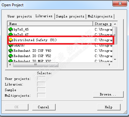

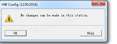

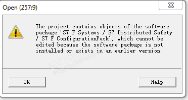

刚拿到一个程序,打开时里面提示缺少选项S7 F System / s7 Distributed safety/S7 F ConfigurationPack和imap 选项,这两个选项导致打开硬件组态时无法完整的查看。以前安装了一个dsv54sp5 upd1的版本,又下载了一个SIMATIC_S7FPROJX_V5_V_SP13的版本安装后,感觉库文件没有更新,效果依旧。想下载dsv54sp5 upd2但是软件受到出口的限制,没有办法了,请大家帮忙看看这个安全的到底还缺少什么选件,怎么去解决,谢谢了!
