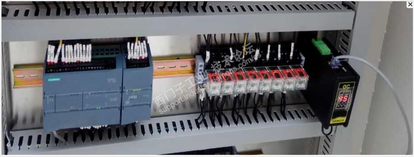

手机app、网页远程监控PLC需要准备的硬件:
  1:西门子S7-1200一台
  2:巨控GRM530模块一台
手机app、网页远程监控PLC连接方式:
  1:GRM530通过网口和S7 1200连接即可。
  2:GRM530通过手机卡,网线或者WIFI接入外网均可。

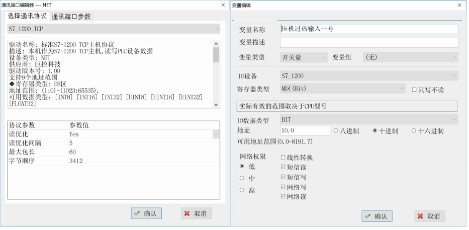

手机app、网页远程监控PLC配置方法:
  1:使用GRMDEV4软件配置PLC通讯协议,需要监控的数据地址(以西门子plc1200地址M10.0为例)。         如下图所示:
       配置可以本地直接连接网线下载,也可以在远程通过网页下载
 GRM530支持西门子全系列PLC的以太网S7协议,因此此文的方法也适合西门子300 400,1500,SMART.
  配置过程类似于触摸屏,PLC无需为手机app、网页远程监控功能增加任何通讯程序。

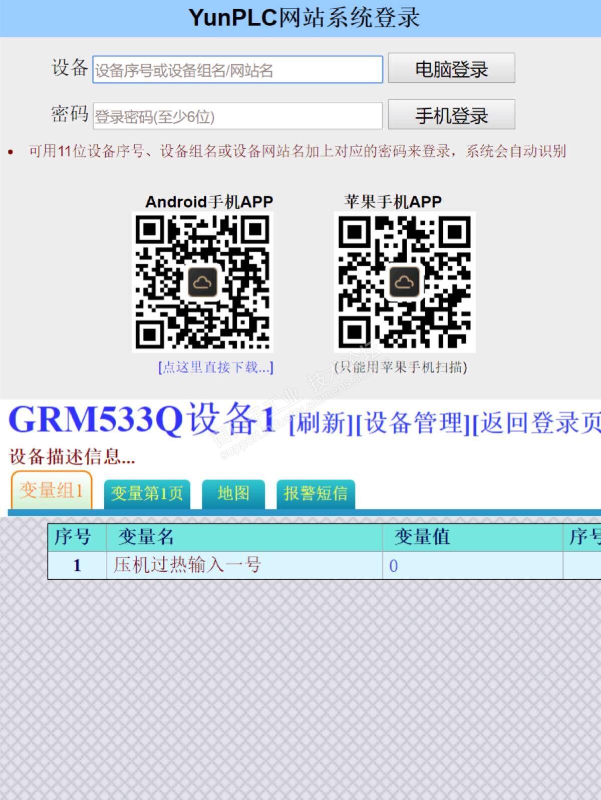

 3:使用手机网页浏览器或者电脑网页浏览器打开巨控云监控的网址www.yunplc.com
       输入模块的序列号和密码,即可修改,监控GRM530配置的变量数据(西门子1200plc地址M10.0),
       如下图所示 :

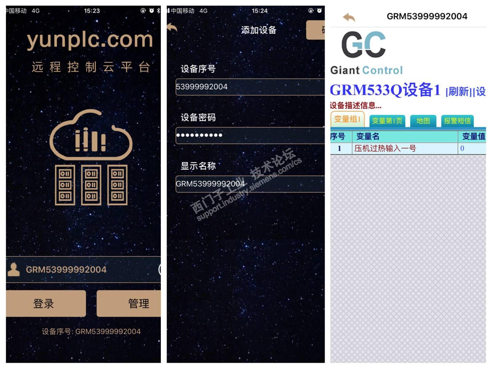

3:使用手机扫描上图二维码下载app,然后登录GRM530的序号和对应密码即可监控plc。如下图所示:
      如果有多个模块,可以添加多个统一管理。并可以看到每个模块的在线状态。
以上就是实现手机app、网页远程监控西门子1200 PLC的全过程。
