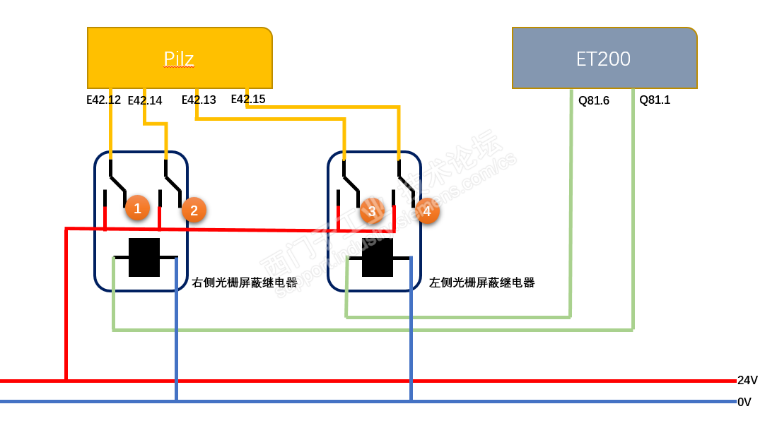

程序需要的逻辑是.
INR1 - INR7 8个信号输入.
从 1 => 0 => 1    变化至少一次后
且同时全为1    输出 OUTR = true
INL1 => INL7 8个信号输入.
且同时全为1 且S1 S2为1 且INR 为1 后输出 OUTL为true
程序有个总开关key.
当key=1 时 开始执行逻辑.
当key=0时, 复位所有.
硬件接线如下图.
1,2,3,4 是一个常闭的传感器信号,正常一直有24v电压.
Pilz检测到有断开即报警.
已经测试过.继电器切换的瞬间掉电Pilz检测不出来.
现在的问题是.
调用块直接输出到Q点驱动继电器时.
1,强制Q点....功能正常.
2,monitorQ点... 功能正常.
3,如果本来在强制状态,再次点强制,就会有一个提示.这种情况...功能不正常.
4,手动按中间继电器[我这个是有手动按的那种继电器]...手速不够.失败.
5,按照上面做的逻辑.从IN1-IN7一个个的动一遍输入...程序输出Q点.功能正常.
   重点来了.
6,程序自动运行的时候.....大约10次有2次左右正常....其余全挂.....
在经过了一番折腾之后.
把输出自锁一下居然解决了这个问题.
所以.我怀疑是scl程序是不是哪里出了问题.
但是看了N遍也没看出来啥花儿来.....
各位大大帮忙看看.

下面是程序.
SCL Source(FB1200) -- ABB.pdf
我再直接贴个代码.
