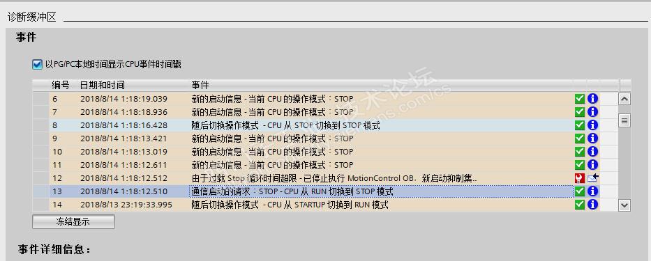

请各路大神帮忙分析一下CPU的诊断缓冲区,CPU当时有没有停机

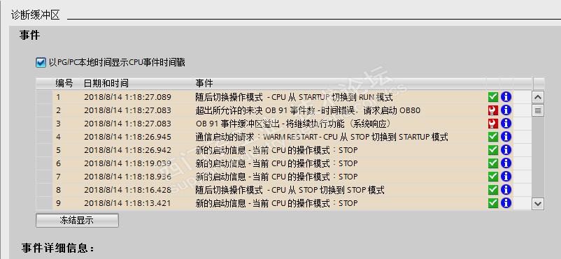

一个1217C带了一个V90_PN工艺轴
诊断缓冲区 1:18区间 CPU有没有停机重启 ? 是什么原因?  怎么解决?换CPU?
