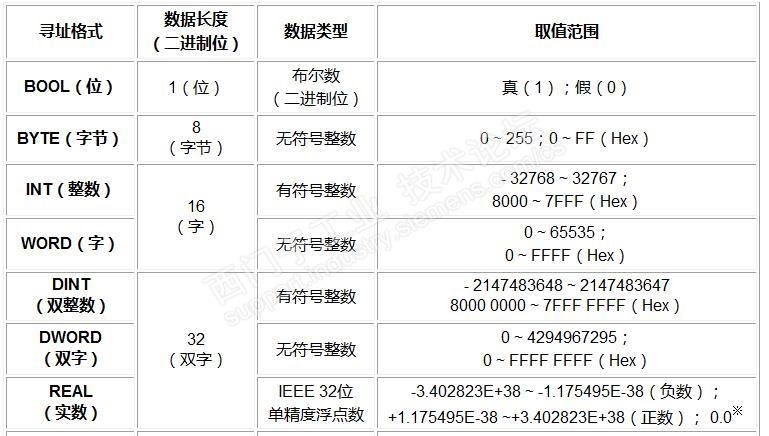

以下是引用孤独天空在2018-08-09 09:21:18的发言 >14楼
大小(范围),是否支持负数,是否带小数的区别。
数据类型是PLC和计算机的入门知识啊

对,你这个思路好清晰,这边里面其他得数据应用就是你这个方法得,我开始自己没怎么看懂,程序里面工位号我用得MB,然后就是你说M区MB,MD,MW,IW,啥区别啊。什么时候,用什么样得数据类型。

以你的例子为例,A车工位号(应该是整数,你写M0.0有问题)MW0,速度(REAL型)MD2,故障(bool)M6.0。然后建一个数据块DB1,把M赋值给DB1,格式对应好。
在B车PLC中再建一个数据块DB1,PUT/GET两个DB1,B的DB1=A的DB1=A的M。注意格式对应好。
你要是喜欢用M,再把B的DB1赋值给B的M,后面该怎么编程就怎么编程。

嗯,你说的那个我知道,我在V15里面,用1200做了个开放式用户通信,然后通信成功,S7通信还是有点问题的,我在A的PLC中ADDR_1地址这样写的:P#DB1.DBX0.0 BYTE 10,因为我PLC1和PLC2里面都建立的DB1,所以地址填的一样的,但是通信没接上,不知道啥原因
