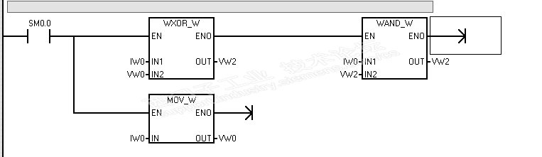

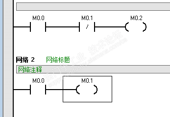

 比如要取M0.0的上升沿,你可以这么做,M0.2就是M0.0的上升沿,M0.1在程序别的地方不能对其进行写操作
不过,很多边沿指令是可以进行优化的。
比如一个输入点的边沿指令,我看到有人每次用到都用一次P/N,可以在程序开始把这个边沿保存到寄存器 M/V,后续程序用这个寄存器
也可以通过如下指令,将IW0中所有的点的上升沿保存到VW2中
