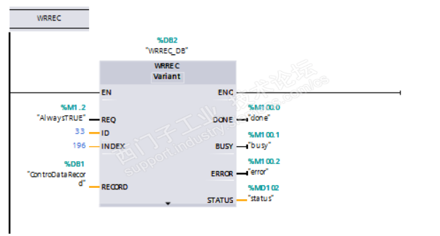

实现功能:
实现S7-1215C 两种组态控制,
(1)S7-1200上电之前I0.0接通:实际IO模块安装CPU+SM1223,TIA软件配置 CPU+SM1234+SM1223
(2)S7-1200上电之前I0.0不接通:实际IO模块安装CPU+SM1234+SM1223,TIA软件配置 CP+SM1234+SM1223
move  指令中引脚IN 中 0  和2  是代表什么, contoldatarecord 这个背景数据块是什么意思
M100.0 不需要再控制I0.0吗?  两种组态 在一个程序中实现吗?  这种编程会应用在什么项目 中 实现什么样的一个效果
