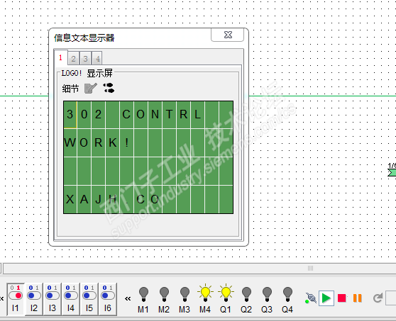

以下是引用高山孤影在2018-08-14 18:59:57的发言 >7楼
0ba6有好几个版本,我只用过0ba6.stand的,您可以试一下。但运行动作与实际动作不一致,能说得具体一点吗?程序回头下载一下,帮你看看。
以下是引用手机用户20180808425815在2018-08-14 18:44:07的发言 >:我用8.2版的软件打开...
引用详细内容:
我用8.2版的软件打开原程序,硬件选择0BA6 ES3,重新传到0BA6中,仿真运行结果还是一样,是什么地方操作错误吗?
技术供水蝶阀PLC程序(1F).rar
硬件型号:
仿真运行:
仿真运行时短接I1或者I2,M4\Q1动作,运行监视短接I1无反应,M4\Q1也不动作。但短接I2动作正常。
比较原程序和LOGO上传程序:
