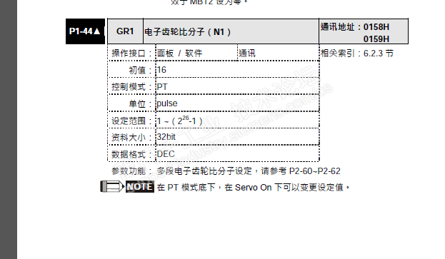

现在做一个项目,想用1200与台达伺服B系列进行modbus rtu通讯,来改变伺服电子齿轮比(分子),现在是可以通讯成功,当plc输入16进制数时,台达上p1-44显示的跟输入的值不对应
data_addr  40345   data_len  1
