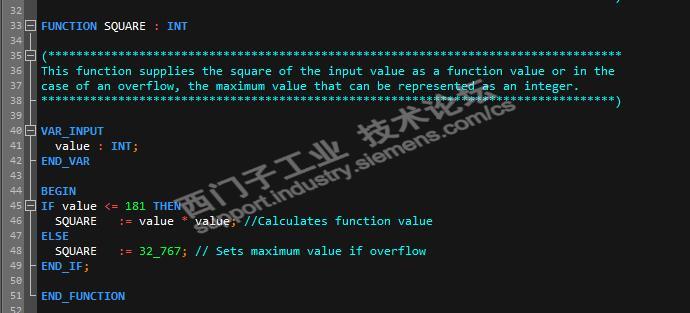

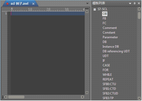

终于成了!不使用经典STEP 7的附加S7-SCL软件包的编辑器(不能忍受其编码低效的方式,即使可以使用快捷键也快不到哪里去!代码不能折叠,调用个块还得扒拉半天!),使用文本编辑器代替,效果如图

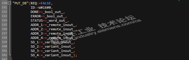

代码展开时状态:

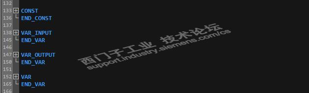

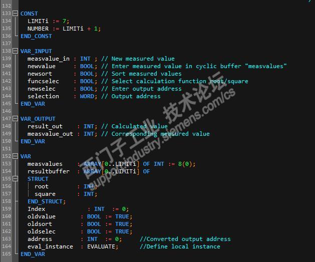

代码折叠时状态:

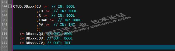

自动完成功能:

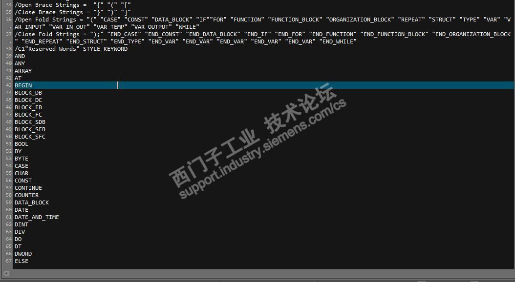

语法高亮配置文件:
定义了折叠语法,关键字,分隔符,运算符等。

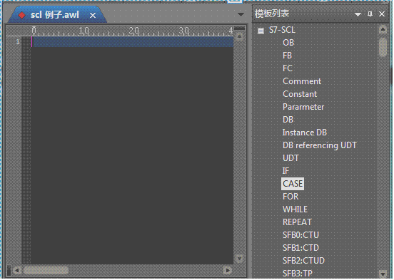

代码模板编辑窗口:

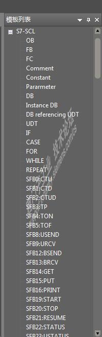

工作区模板列表:(可以双击列表中的选项,或者使用鼠标点住拖拽,即可在工作区光标所在处插入代码。)

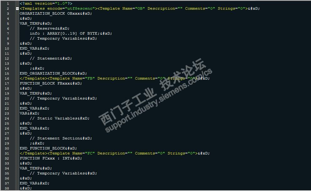

保存代码模板的文件:
唯一的不足是,需要将库中的所有每个块代码转换成代码模板,这是个纯体力活!!!
还得找找看,看能不能使用脚本帮我把这个活儿干了。
对于,一直在使用经典STEP 7的人来说,这种方法可以尝试一下;
对于,使用TIA Portal的人来说,由于博途的个头问题,电脑配置不是那么高的人,也可以尝试一下,毕竟,文本编辑器的才不过几十MB的大小,在你编码的同时,仍然可以运行其它软件,大幅度降低了电脑的工作压力。
