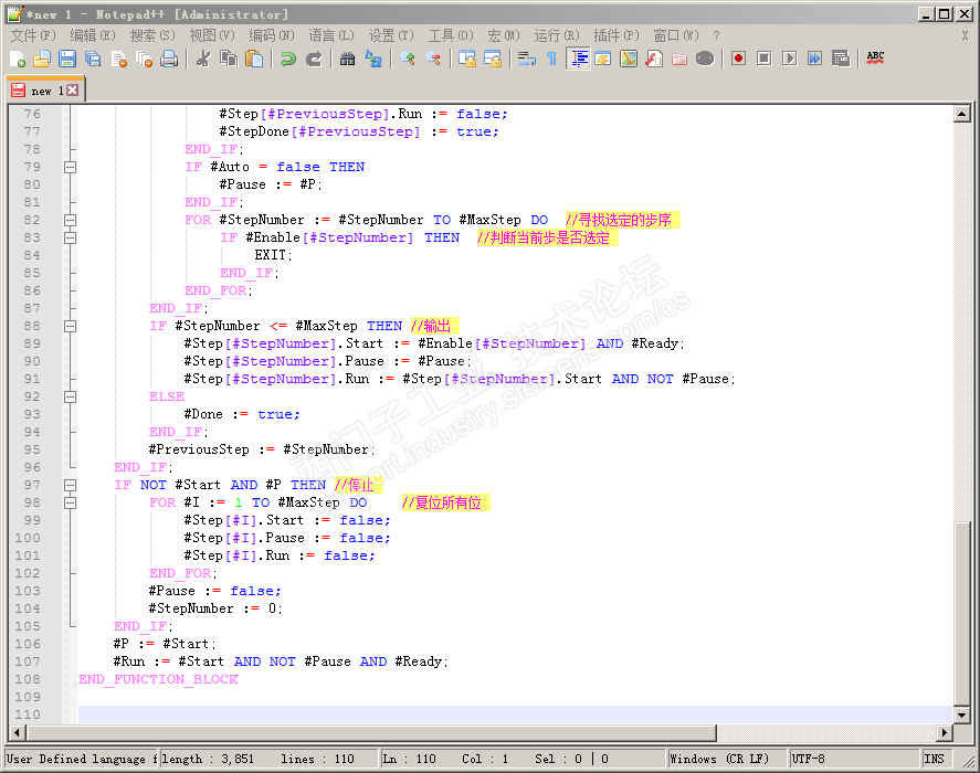

我用的notepad++,感觉没楼主那个玩的高级,只实现了高亮和折叠
