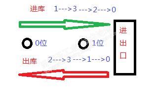

简单两个开关量,使用位权法,一个0位(值为0或1),一个1位(值为0或2),8421,比较数字,0位单独ON时值为1,1位单独ON时值为2,两者同时ON值为3,比如进库时是由1变3,或者由2变3;出库时是由2变3,或者由1变3,如图:
