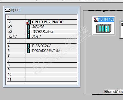

以下是引用威师爷在2018-08-15 13:05:53的发言 >1楼
ET200模块已经更换了,DP接头也已经更换了,通讯波特率也降低了。问题依旧障 SF与BF同时闪亮
插头不插,只有ET200看看有SF报警哇 ,不报的话再一个一个模块的加上去。
