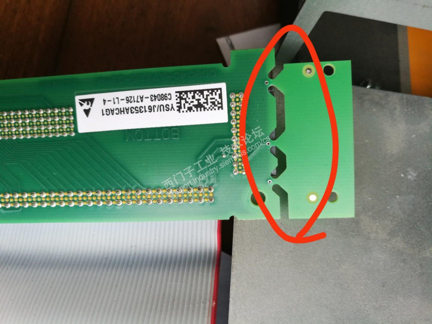

回复:80直流调速器p51840 =11 12不能出脉冲

原因找到了,这块小板太脆弱了,不小心碰到,线路板断了。真不知道设计是怎么想的,又是在外面露着,一不小心就碰到了。

精华帖版主置评:电路板就像婴儿,都需要小心呵护的。 不过,问题找到就是胜利。~by老兵
