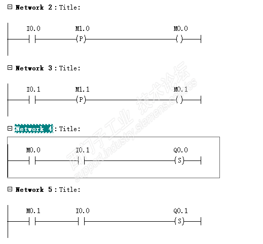

回复:怎样判断两个开关的闭合顺序?

9楼
参考一下
复位什么的自己再考虑吧
