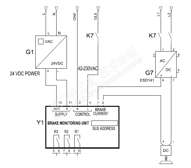

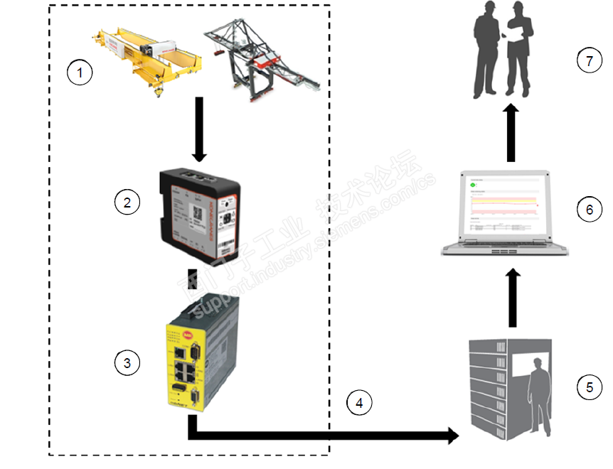

最近接了个项目,客户现场起升制动器刹车片隔三差五磨损,甚至导致溜钩,为解决此类故障查找原因,想了不少办法。现场使用工况频繁,载荷大,快慢速动作频繁。
系统配置:
起升制动器线圈
起升刹车片
接触器常开辅助触头
BMU 制动器监控装置含DC24V电源
MODEM  OR ROUTER
系统构图:
现场接线:

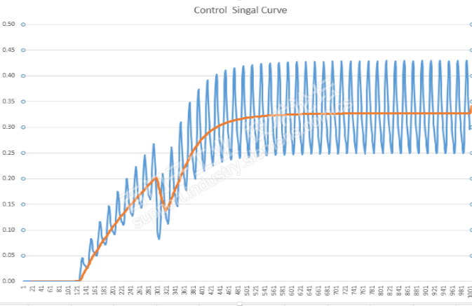

软件设置:
数据监控结果:
