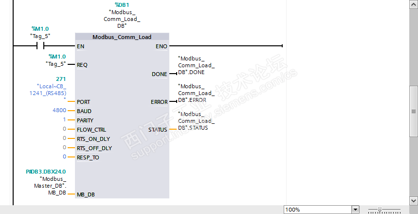

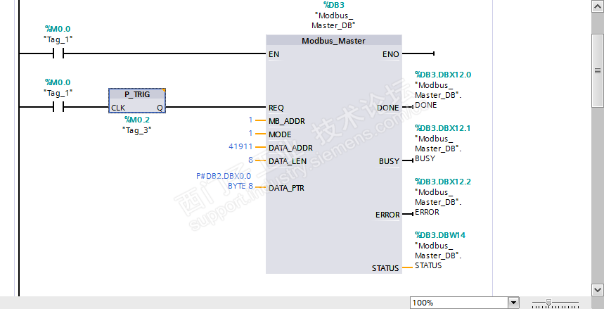

12000系列plc   用的cb1241  rs485   模块 怎么与仪表做通讯啊  我现在做了一个但是发送指示灯不亮啊,求大神赐教啊  ,最好有教程
