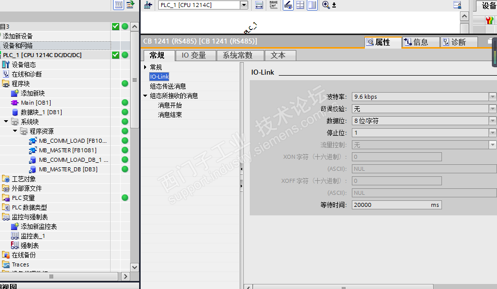

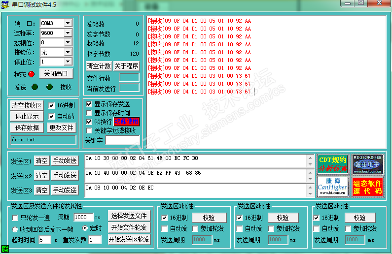

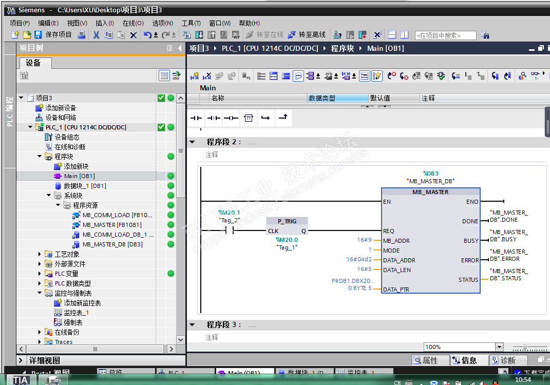

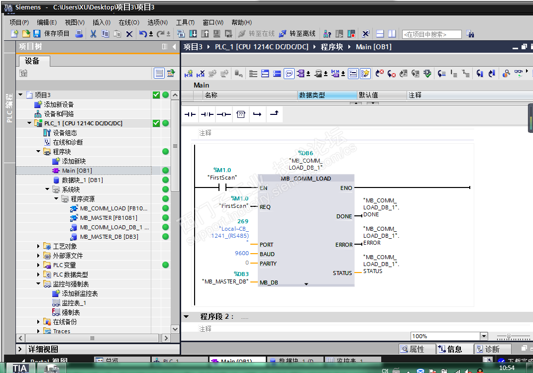

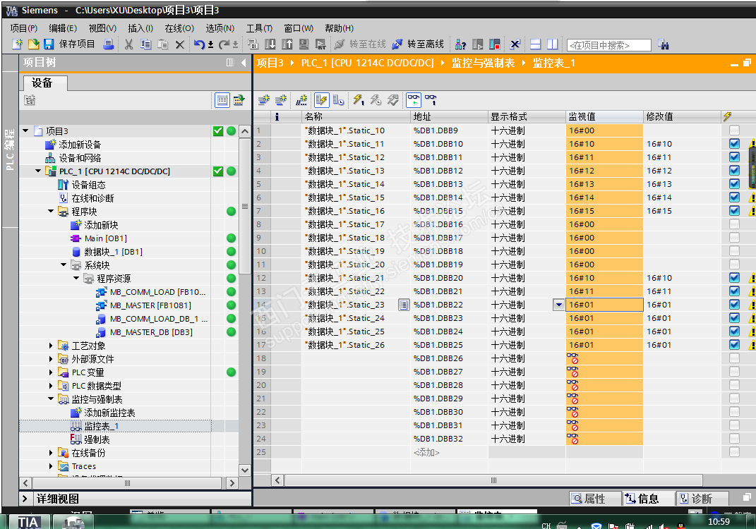

有没有会做485通讯的大佬求帮忙 ,  我发送接收的数据问神魔不一致,到底是哪里出了问题,发现接收回来的数据和master指令的引脚数有关而不是db块里面的数据,是我组态的问题吗,求大佬帮忙解决或者给个教程,谢谢感谢,谢谢谢谢
