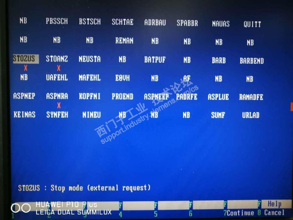

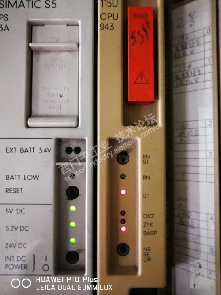

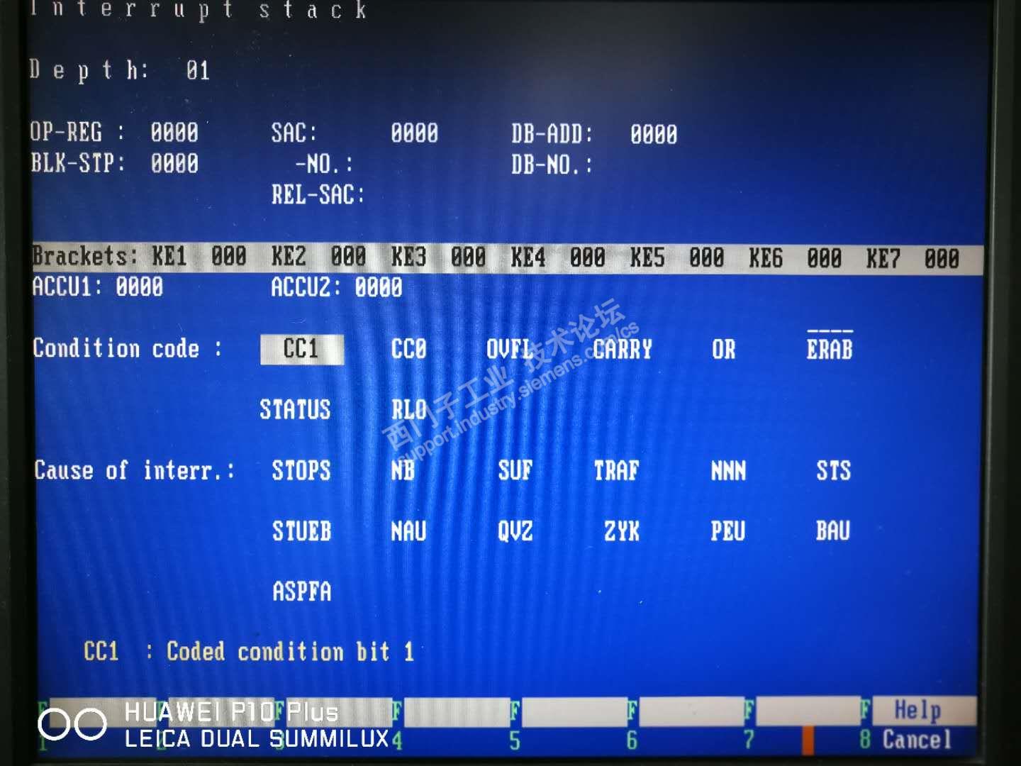

检测一台S5的CPU模块,ST灯常亮,在CPU总清不灵,软件PLC总清提示超时,在堆栈诊断STOZUS位有叉,ST0ANZ有叉,意思是有外部停机请求,不知如何理解,看哪位高手知道指导一下处理方法。见附件,谢了。
