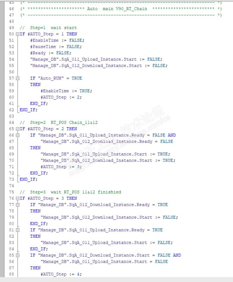

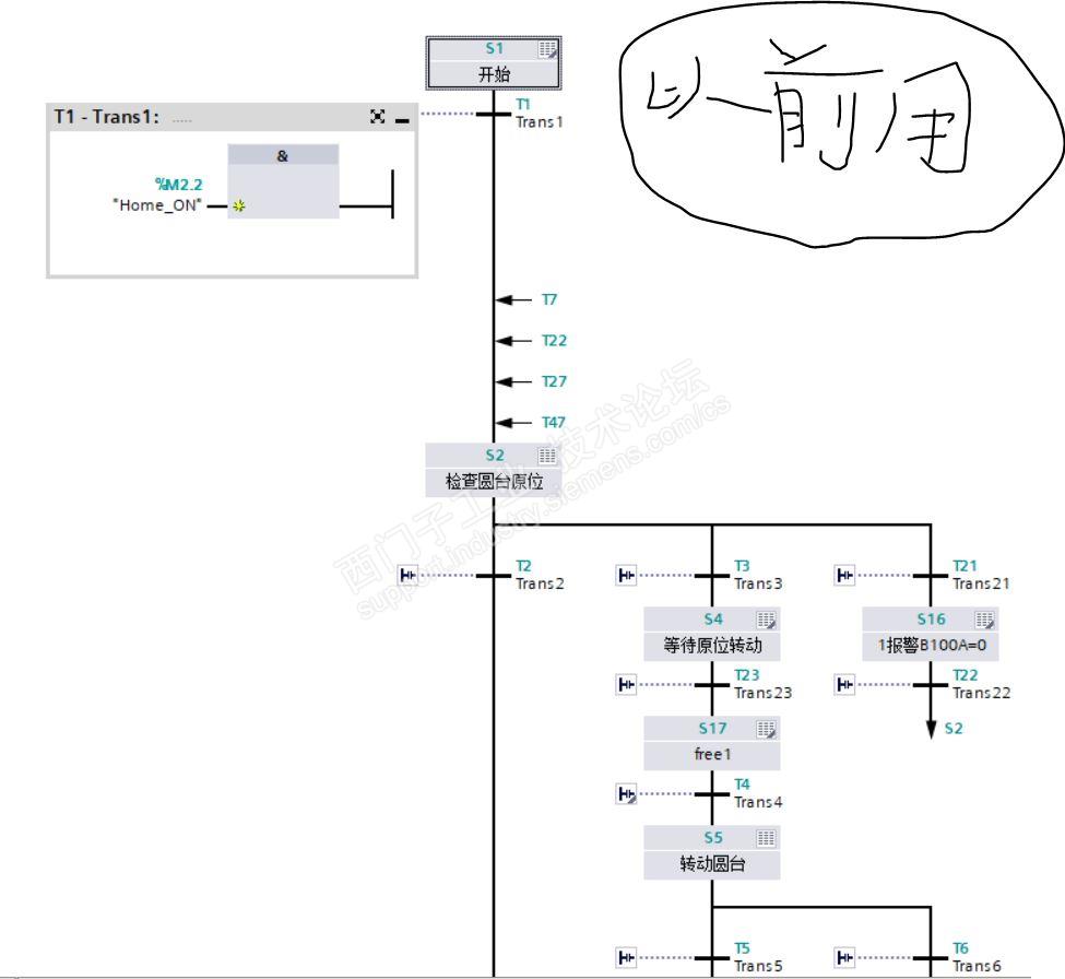

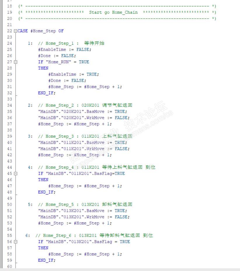

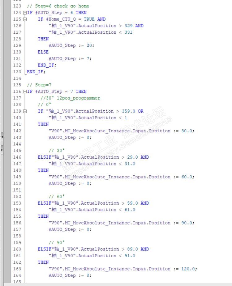

用西门1500PLC编自动化设备顺序控制,以前都是用GRAPH (SFC)编程完成。最近比较流行用SCL (ST)语言编程,正好手上有一个项目就试着用SCL编程,调试设备时发现了一个问题,设备动作一次要好几十个扫描周期才能完成,一个扫描周期大概是9ms, 设备动作一次大概30个扫描周期 9X30=270MS,此设备对节拍要求很高,系统扫描时间暂用200多毫秒,翻来覆去看软件找问题,终于找到了原来CASE 语句用的不恰当 ,最后改成了用 IF 语句编写顺序链,问题就解决了。
