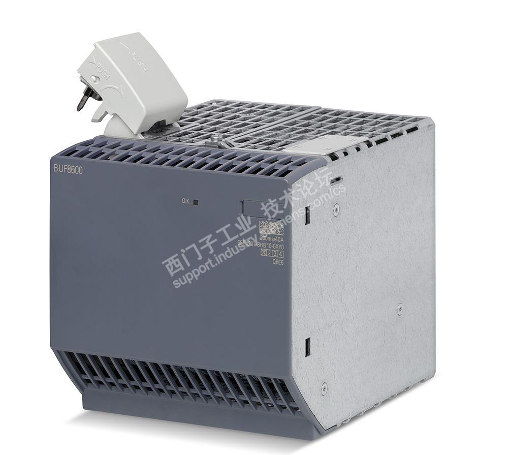

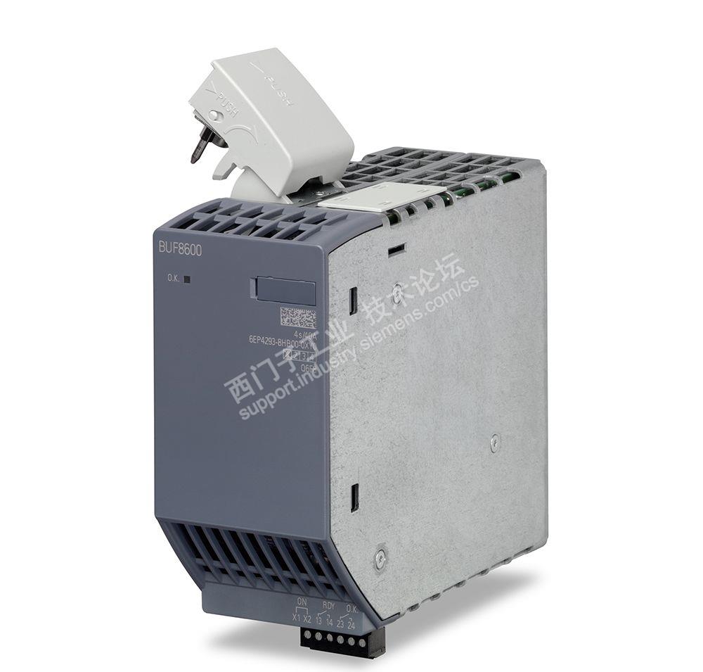

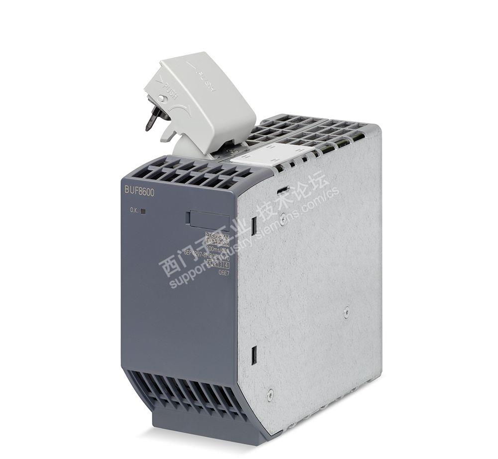

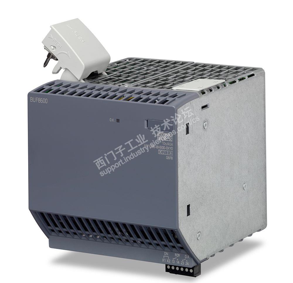

今天,让小编来(偷偷)告诉大家,SITOP收到的的七夕礼物——缓冲模块
生活中很多时候,我们都会遇到突如其来的断电时刻。在机械化如此发达的今天,没有电意味着什么?
机器无法运转,电灯无法照明,手机无法充电……
更可怕的是,如果一台正在运算的计算机突然断电,运算停止,之前尚未保存的一切前功尽弃;如果数据中心突然断电,则有数据大量丢失的风险。
这时候,我们需要缓冲模块,在电网闪断瞬间提供保护,避免数据丢失,最大程度降低损失。
方案应用背景:
? 对负载设备供电等级要求高的场合
? 供电网络不稳定,预防交流闪断或电压异常跌落导致负载直流供电故障
缓冲模块功能:
? 供电系统或电源模块故障时,提供短时间直流供电缓冲:负载电流 40 A 时缓冲时间
200 ms,负载电流 5 A 时缓冲时间 1600 ms
? 可提供额外 3 倍瞬时大电流输出支持,节约冗余成本
? 实现远端报警

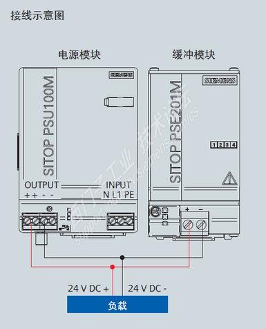

缓冲模块使用:
? 用于 SITOP 电源缓冲配置方案使用
? 缓冲模块同电源模块并联连接,接线方式参考左方示意图
? 通过并联配置可增加缓冲时间,最大缓冲时间 10 s
礼物清单
100ms/40 A, BUF8600
订货号 6EP4297-8HB00-0XY0
300ms/40 A, BUF8600
订货号 6EP4297-8HB10-0XY0
4s/40 A, BUF8600
订货号 6EP4293-8HB00-0XY0
10s/40A, BUF8600
订货号 6EP4295-8HB00-0XY0

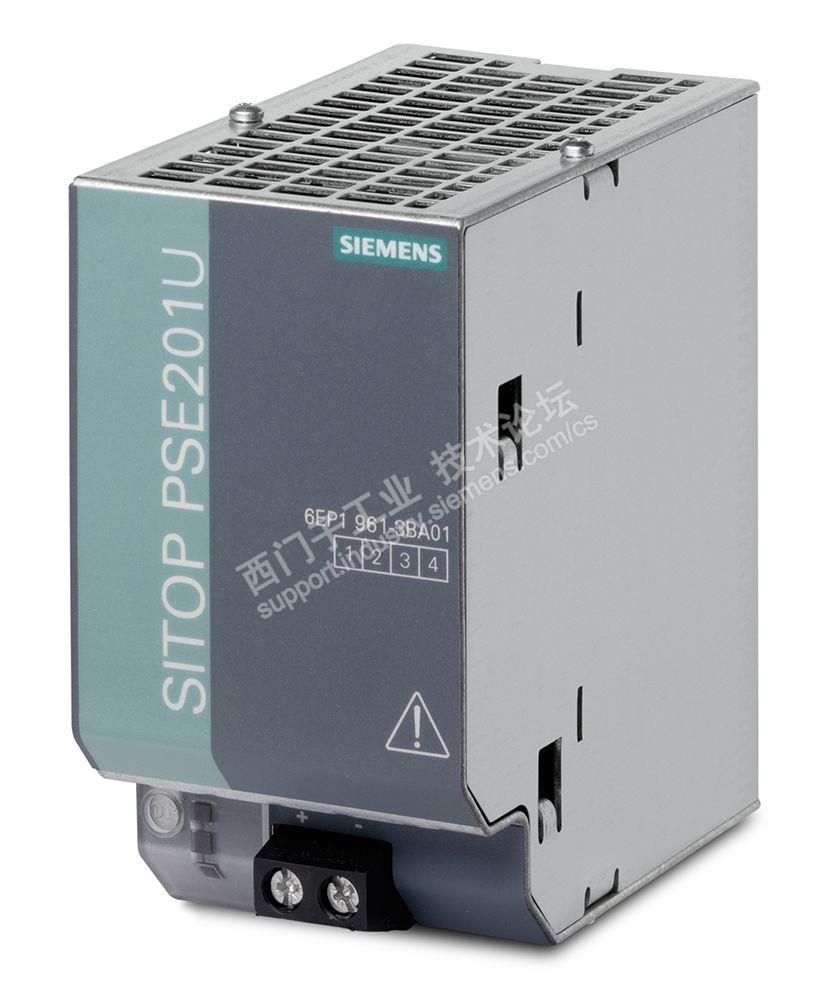

PSE201U缓冲模块   24V DC
6EP1961-3BA01
