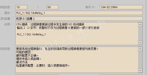

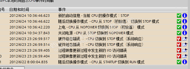

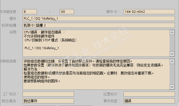

s7 1200博途中出现过程映像发生新的IO访问错误
1193
2018-08-20 15:53:17
问题是这样的,系统运行十多个小时都正常,在线监控也没问题,可以突然就会报如上错误,重启电源之后系统又可以正常运行,过段时间又突然报如上错误,实在不知道问题出在哪里,小白求助
