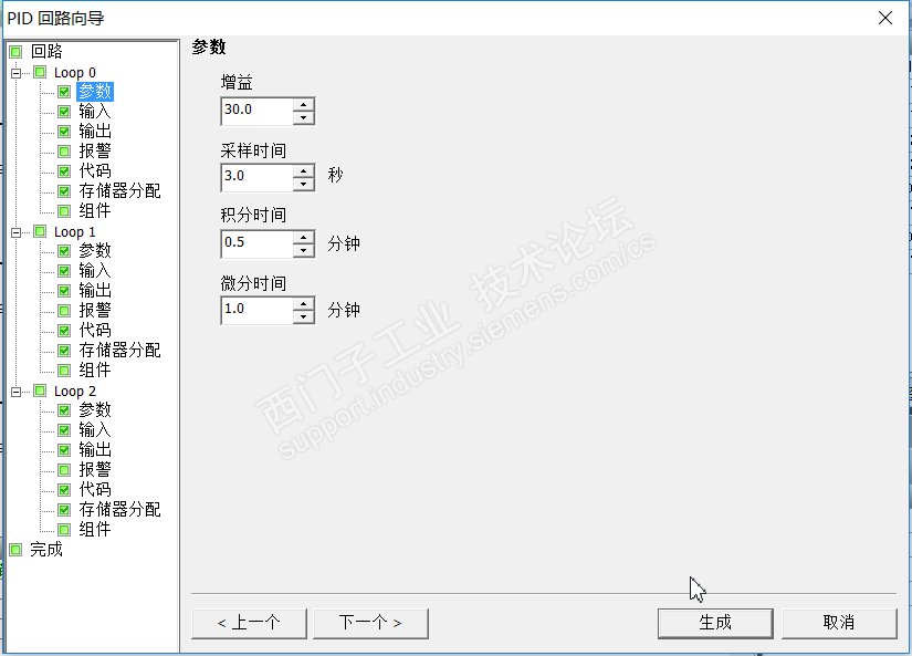

用smart200的pid向导生成3个pid控制的回路,控制的对象是模具的加热,反馈用的是E型的热电偶。类似注塑机温度控制的那种。设置200摄氏度,从室温开始升温,做了很多次测试,每次温度都超过设定温度很多,大概30度左右,用自整定的pid参数,或根据曲线慢慢整定,,从室温开始升温总是冲温很多,回落很慢。同样的参数用s7-1200控制的就很好,哪位大神有smart pid的控制经验,给指点一下,谢谢。输出是通过控制固态继电器的通断来进行加热。加热的模具比较厚,有较大的惯性和延迟。
