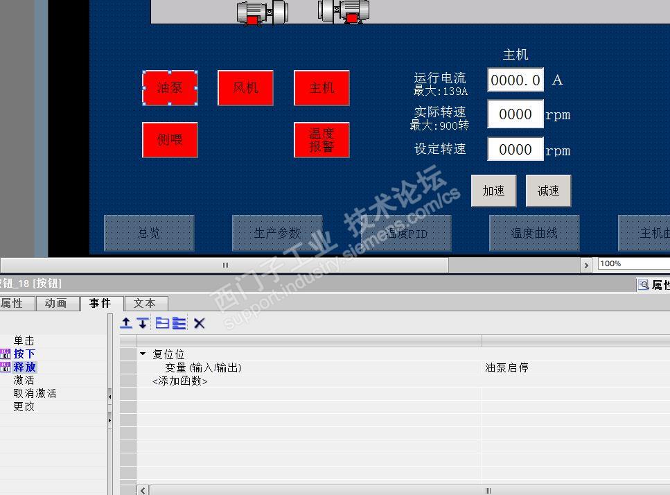

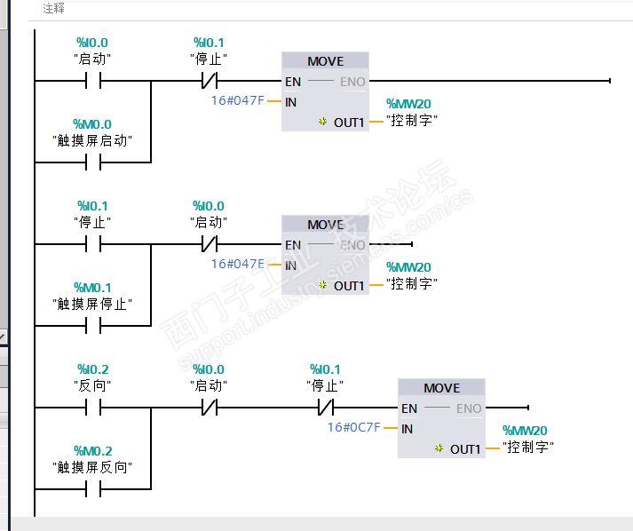

第一,触摸屏不能控制输入I点,你如果要用触摸屏控制PLC,就要用M0.0这些M点,把PLC里的I0.0改成M0.0就能控制PLC了。

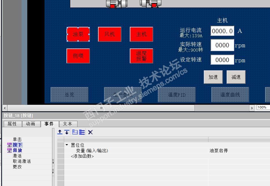

第二,一般触摸屏里面的按钮控制,都是用事件里面的按下和释放,按下置位,释放复位。
