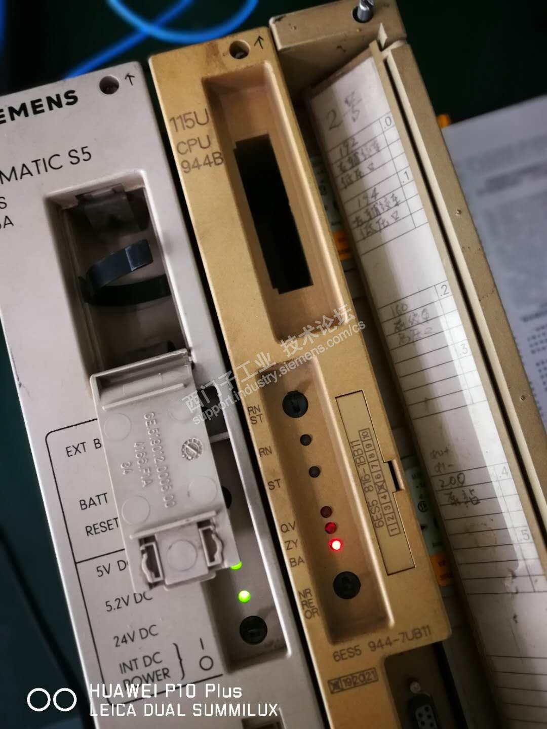

以下是引用Zane在2018-08-21 13:36:44的发言 >10楼
Overall reset 然后Stop-》run 拨动开关,看CPU是否进入RUN的状态!
以下是引用LLLWH在2018-08-21 11:01:45的发言 >9楼:无卡,无电池,送电...
引用9楼详细内容:
无卡,无电池,送电情况依旧,ST灯常亮。
换了一块CPU模块,无卡,无电池,ST灯灭了,但RN灯无法点亮,见下图,如何理解呢。谢了。
以下是引用Zane在2018-08-18 12:01:58的发言 >4楼:断电,拔下RAM卡...
引用4楼详细内容:
断电,拔下RAM卡,取出电池,再上电,复位后,看CPU能否启动,不能启动的话再找原因,如果能启动,重新下载程序,运行,装上电池即可
谢谢指教,这个状态就是总清后,开关由stop到run后的状态,难道两块CPU模块都有问题啦?
