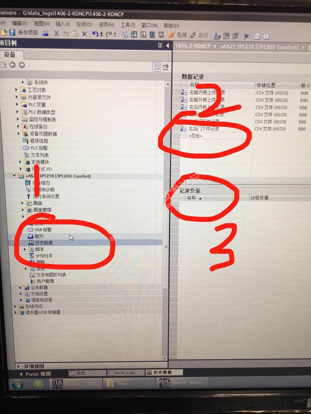

回复:在博途 v13 画面做趋势图 记录生产情况 怎么用趋势图控件?
Always here
    15
注册时间:2018-05-04
发布于 2018-08-22 09:12:49
2楼

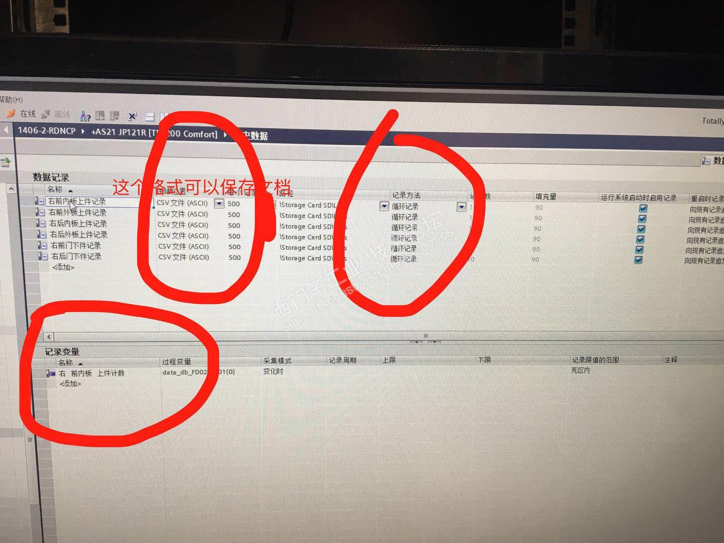

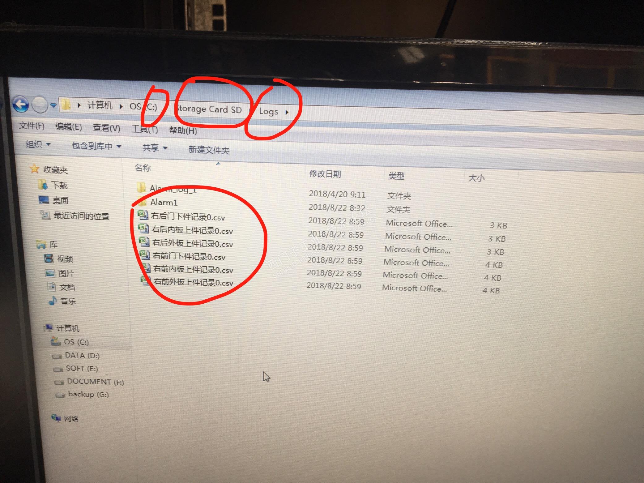

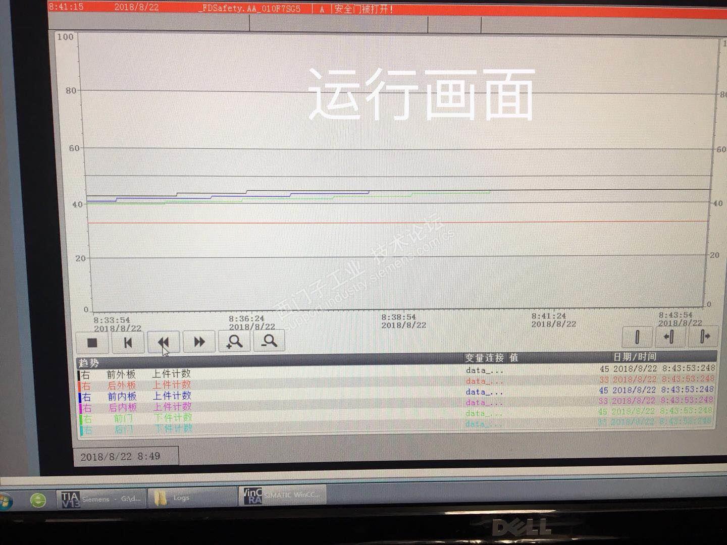

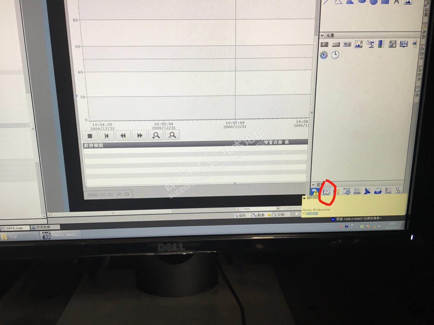

这个  我自己来回答吧:挺简单的。这个趋势图 最好和数据记录一起用。
